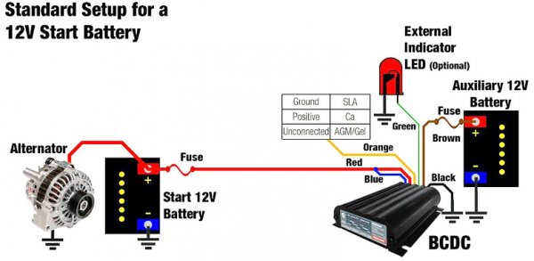

Waeco har en lösning som passar in i deras konfiguration (svindyrt). Klicka och läs!
En annan intressant läsning/lösning är REDARC's
Jag kommer att följa tråden tills en lösning har landat på plats!
