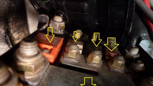

Jag har försökt ta ett foto på hur det ser ut vid startbatteriets pluspol, där sitter en "skiva" med flera + anslutningar bl.a till EBL:en för laddning av bodelsbatteriet och även flera ANL säkringr (gula pilar) varav vad jag just nu kan se så är en på max 150A. Kablen (ca 5m 6mm2) som sen går till bodels laddningen från denna "skiva" är sen avsäkrad med en 40A.... så nu undrar jag vad har denna "skiva" för funktion ? Tidigare hade jag en Ctek dual (DC-DC) laddning till AGM batteriet och då visade amp meter aldrig mer än ca20A.... vid en tidigare kontakt med Ctek så informerade de min att syre batterier i husbilar inte tar emot mycket mer än max 20A när jag undrade varför de inte har en större modell av DC-DC laddare.... men nu har jag ändrat till Lifepo4 och då gäller det tydligen andra regler...
Och Anders tyvärr så vet jag inte vad MB sprinterkabel är för något... men om jag förstår dig rätt så går din laddning från generatorn till starbatteriet och sen har du en grövre kabel till lifepo4 batteriet där du sen har kontroll på laddningen via BMS eller annan reglering typ din victron..... använder du här också startbatteriet till att ta upp späningstoppar som tydligen kan
uppstå från en genrator...
Sen hade jag varit tacksam om någon som vet och vill berätta vad skivan som sitter på startbatteriets pluspol har för funktion...
Sen undrar jag är det olämpligt att gör en test och koppla direkt från generatorn med en kraftig kabel direkt till lifepo4 batteriet för att se om laddningen fungerar... eller om allt brinner upp :swoon:

Sv: Vill koppla in generatorn..
Bilgeneratorer får inte gå utan ett batteri som lastar och tar emot spänningstoppar! Spänningen ut regleras ju genom att laddnigsrelät skickar magnetiseringsström genom rotorn, ett tämligen trögt system. Om generatorn laddar batteriet för fullt och man kopplar från batteriet kommer magnetiseringen av rotorn vara hög och generatorn ger hög spänning ut till dess magnetiseringen klingat av. På tidiga växelströmsgenerator satt det germaniumdioder som knäcktes direkt. Visserligen är det väl kiseldioder idag men de tål inte vad som helst och så finns det annan elektronik i dagens bilar som kan ta stryk!
Jovisst finns startbatteriet där, förhoppningsvis! Det jag beskrev var väl mer en förklaring varför det är viktigt att inte hitta på kopplingar där generatorn inte blir utan batterilast vid något tillfälle!
