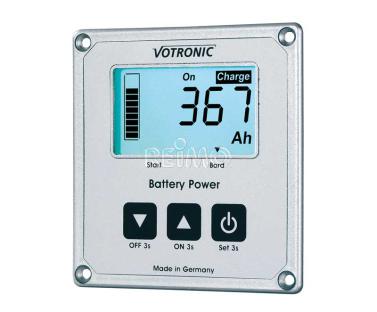

Vi har ingen EBL och klarar oss alldeles utmärkt, men en Ampere övervakare är ett måste. Hoppas Votronic LCD-Batterie-Computer 200 S passar även till LiFePo4. Den bör vara rätt dimensionerad (200 A) även om jag skulle behöva koppla in ytterligare ett batteri med tanke på dieseluppvärmning(?)
Sv: vilket batteri skall jag välja
Hur smart är tex en Votronic LCD-Batterie-Computer 200 S?
Jag syftar på hur vet den hur mycket som finns kvar i batteriet efter en viss tid, eller räknar den på hur mycket man laddar och tar ut?
Visa bilaga 120651
En av många bra val. De är ganska lika men den Victron jag installerade kan styra reläer enligt många parametrar. Bra för Li-skydd.
Anders
Hej Klas! Den finns ca 2 000:- billigare på nätet, men jag kommer att göra bytet på Reimo i Frankfurt pga. garantiåtgärd. Däremot om det blir ytterligare ett batteri, då ska jag hitta billigare alternativ.
Vet ej med säkerhet mlaajanen, inte riktigt mitt område, men det skal vara en "dator" som beräknar fram värden utifrån förbrukningen (det finns en shunt som på NASA B1/B2).
