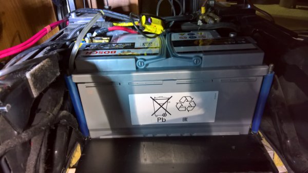

Har fått offert på Bosch 90Ah fritidsbatteri pris 100€ st (se bild) eller skall jag välja Biltemas AGM 95 AH för 199€ st
Tacksam för råd

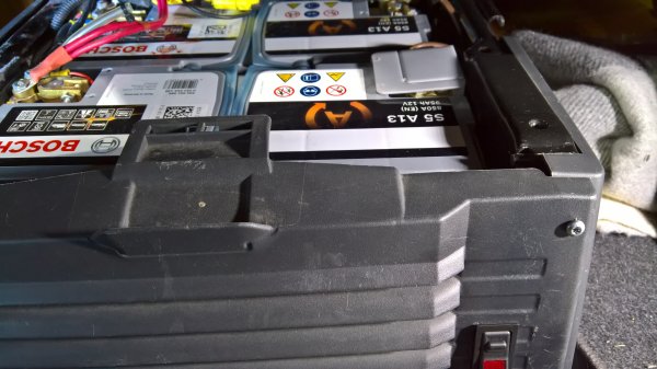

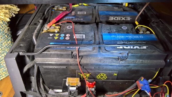

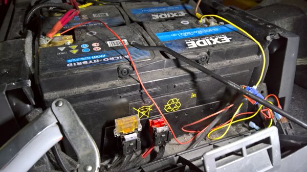

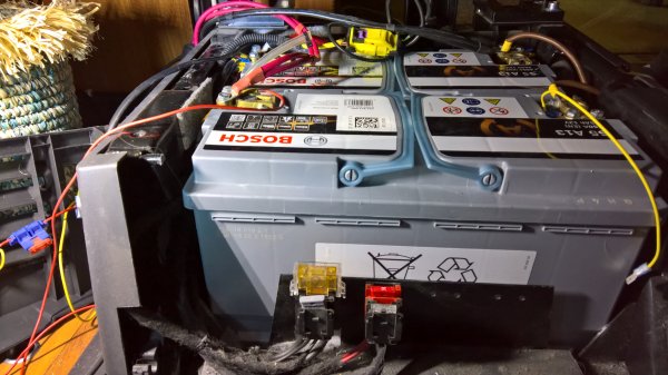

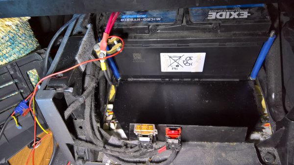

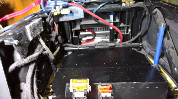

Då var batterierna bytta, jag sågade av staget som inte har något annat nytta än hålla plast luckan på plats la en skruv istället för staget.
