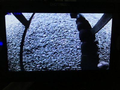

Har biltemas trådlösa med 2 kameror. Funkar ok, men ingen knivskarp bild. Kan få kortare avbrott på några sekunder. Tycker att de är värda sitt pris. Har satt den ena på bakstammen och den andra under bilen vid avloppet till gråvattentanken.

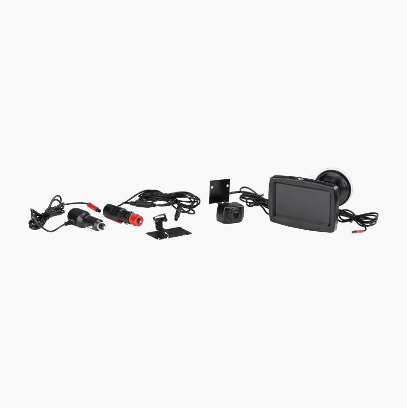

Kjell
Är det denna du har?

17525

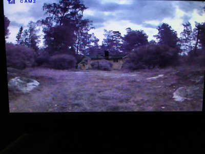

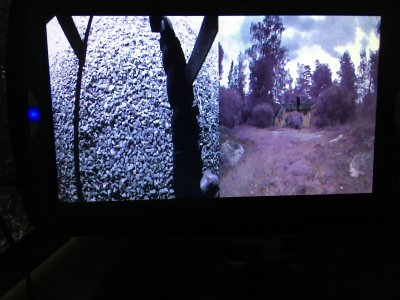

Ja, det är den.
Bifogar bild på hur det ser ut på skärmen.
Bilden från bakstammen är bättre i verkligheten än vad som framgår av bifogade bild. Har bl.a ändrat ljus- och färginställning sen bilden togs.

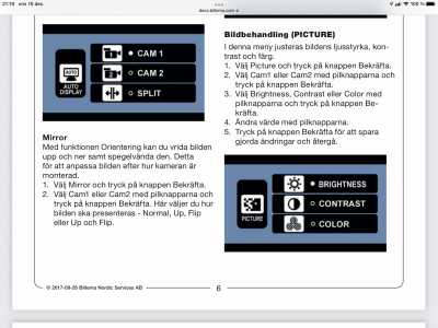

Kan du ändra färginställningar på din Biltema-kamera? På min har jag inte möjlighet att ändra färginställningar utan får hålla till godo med röda träd.
Kjell1351

Tack Kjell. Måste fråga varför har du ena kameran under bilden är det någon funktion med det?
Sen undrar jag om man kan spela in kameran till SD-kort kanske,på något sätt. Jag ser många backkameror har den funktionen
Kameran under bilen är för att kunna se att avloppsröret från spillvattentanken hamnar rätt över spillvattenbrunnen och att kunna se när allt vatten runnit ut. Om det går att spela in på SD-kort vet jag inte.

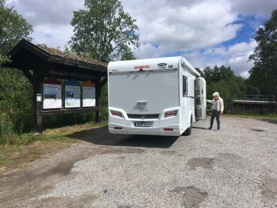

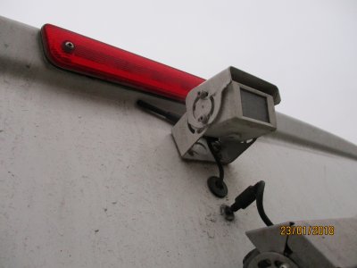

Hej Kjell En fråga hur har du satt fast dina kameror ? Skruvat eller limmat?
Bra fråga! Den på bakstammen har jag fäst ovanför nummerskylten då jag har en annan högt upp i bak. Om du förstorar denna bild så ser du hur den sitter
troligen fäst med skruv.
Den under bilen sitter med sikaflex eller TEC7.
