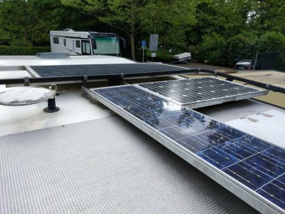

Tänkte montera en solpanel med hjälp av plastfästen på taket.
Blir lite osäker på vilken skruv jag bör användaför att skruva genom aluminiumramen.
Är det någon som har något förslag.
Tacksam för tips.

På min förra HB gjorde jag fästena själv. Aluminiumvinklar, 100mmx100mm, 50mm höga i 10mm aluminiumplåt. 3 på varje långsida, panelerna skruvades fast i dessa med RF plåtskruv kval. A4, limmades mot taket med TEC7. På min nuvarande HB sitter panelerna skruvade i plåtvinklar lika långa som panelernas långsidor limmade mot taket. PVC-vinklarna man kan köpa är i mitt tycke & som du säger i minsta laget men det finns ju spoilerfästen som räcker efter hela lång- & kortsidan på panelen att köpa.
En risk med rostfri skruv är att den är sprödare än motsvarande i vanligt stål. Säg att man skruvar ihop två metall stycken så kan det bli en rörelse som klipper av skruven. Jag skulle se till att den plåten/plasten som är närmast skallen på montage skruven är lite större än diametern på gängen, då får man en rörelsemån på skruv förbandet. Skruva plast mot något är då hålet i plasten tight då finns det risk att det spricker. Det som håller ihop ett skruvförband är trycket som man får mellan mutter och skruvskallen.

Jag har tolkat det som att trådstartaren tänker skruva plastfästena till solpanel ramen.
Börjar förstå att taken på nyare husbilar inte anses lämpliga att skruva i, och varför det är så vet jag inte ännu.
På min veteran är det så man måste göra skruva alltså. Vilket jag inte kan se något som helst problem med.
Göran i Björnarbo
Skrev i ett tidigare inlägg, att
"Fästena kommer jag bara att limma på taket.
Skruvfrågan är för att fästa panelen i plastfästena"
