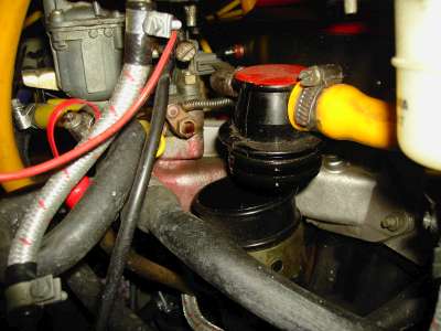

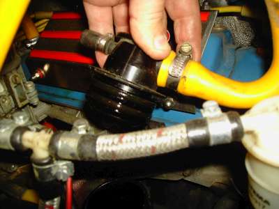

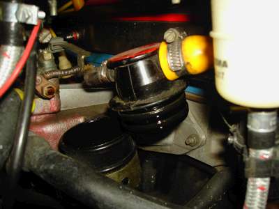

Hejsan, det är enklare att fylla på oljan i framkant på motorn. Ca. en dm. bakom oljestickan sitter det ett lock som ventilationsslangar går ner i. Det tätar med två stora O-ringar och kan sitta som sjutton om det inte varit borta på länge, men det är bara att vicka bort det.
Visa bilaga 57447
Visa bilaga 57448
Visa bilaga 57449
