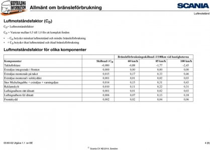

Har aldrig sett någon sammanställning på ökat luftmotstånd men allt som monteras utanpå karossen ökar ju bränsleförbrukningen.
T.ex. ac, markis extraljus osv.

I CAT dokumentet ovan är följande intressant.
An ambient temperature of 50°F
represents a 5% fuel mileage penalty (0.3 MPG) compared to summer time conditions
of 70°F or higher. At 30°F, the penalty increases to 9% (0.6 MPG).
Strunt i Farenheit och MPG hit och dit.
Om man jämför yttertemp mellan 21 Celsius och -1 Celsius, ökar förbrukningen med 5%.
Detta enbart räknat på luftmotståndet. I praktiken ökar även motståndet i kalla hjullager och i växellådan.
