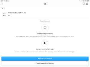

Gissar att drulleförsäkringen på hemförsäkringen inte täcker skada eller förlust. Idag har jag beställt en kombinerad 12 v laddare för kontrollenheten och batteri för 129:- och 8 st kamerafilter för 189:-
Ser ut att skilja sig på innehållet av DJI Care (refresh), när jag köpte min Air ny så ingår 2 utbyten per försäkringsår, ny eller likvärdig, vid förlust. Oavsett om det är förarrelaterat.
Vid köp till en begagnad (eller fortsättning efter första året?) så ser utbyten pga olycka ut att kunna ske för ett tillägg en gångbar summa för första ersättningsmaskinen och en något högre för en andra ersättning av maskin.
Uppdatering: Viktigt att skilja på tjänsterna DJI Care - Keep Flying och DJI Care Refresh. Själv har jag tjänsten Care-Keep Flying. Den medger ersatt maskin eller reparation till ett värde av maskinen.
Olika scenarion för ersatt maskin finns angivna, så som att den tappar signal, förarfel, krockar, tappas etc. Vad jag sett hittills på olika drönarrelaterade forum så byts maskinen generöst ut av DJI vid olika scenarion. Vad Care Refresh medger är jag inte fullt klar över, inte heller om ”Care Keep Flying går att teckna på en begagnad eller eftrt första året. Detta bör kanske någon annan här ha koll på efter att första försäkring löpt ut.
