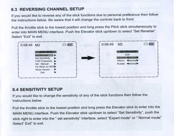

img071.jpg Försöker minska känsligheten men vad i he betyder "long press". Någon som känner igen det??
19.557
Har ikke Hubsan så jeg vet ikke grensen for long press, normalt er det fra 2 til 5 sekunder. Her skulle jeg tro at menyen dukker opp når du har trykket ned stikken lenge nok. Kinesene elsker å bruke lange trykk for de merkeligste ting, de mest ekstreme har 3 forskjellige trykk på samme knapp: kort under 1 sekund, langt over 2 men mindre enn 5 sekunder og ekstra langt over 10 (eller for en enhet over 30) sekunder.

Problemet är att jag inte vet vad man menar och hur man skall pressa. Pressa länge förstår jag. Jag vet också vilken spak som man kallar trottelspak och nivåspak men får inget att hända. Hoppades på att någon annan har stött på samma sak och förstått.
cgwik
303
LillaEdet
22742
I en instruktion för en liknande Hubsan skall man göra så här för att komma in i menyn.
Pull the throttle stick down to the lowest position and long press the ‘Enter/Video’ button to open the ‘Main Menu’

Nu har jag ställt om känsligheten från "expert" till "normal". 80 år har ju saktat ner strömmen från öga genom hjärna till fingrar måste man bara erkänna.
Imponerande teknik för att hålla ner antalet knappar på sändaren. Mängder av åtgärder görs med spakarna.
