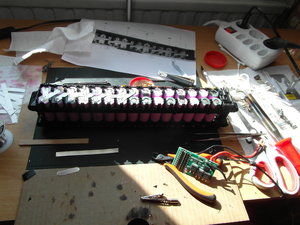

Håller på och löder ihop mitt ackpaket det tar tid inte så enkelt att få till det men mycket bättre än punktsvetsat tror jag för det är nog risk att det släpper eftersom det blir mycket vibrationer. Finns ju exempel på det på xiamo på youtube.

Du är nog lite mer tekniskt kunnig än vad jag är. Tror inte att jag skulle ge mig på att bygga om batteriacken som du gör. Gör mycket annat men är inte så haj på det elektriska. Jo orsaken till att det dröjer så länge innan Pro kommer till Sverige är att batterierna fraktas på tåg från kina.

Li batterier ska man vara försiktig med dvs inte bara att löda ihop och tro att det är bara att..., du har väl inte missat alla bränder med hoverboards samt fraktbegränsningar(batteriförbudet) på Li batterier.

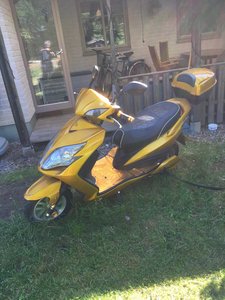

Exakt vad är det jag gör som är synnerligen olagligt och som jag inte vet vad det handlar om???

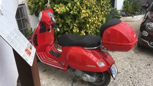

Jag är en pryltok, och var ett hårstrå från att beställa en likadan e-scooter som Bengt har då det begav sig för några år sedan, hade kontakt med generalagenten i Kina, men vi blev inte överens om fraktmetod, så jag hoppade av.
En e-scooter har för mej alltid varit en sådan som Bengt har, mopeder är något helt annat.

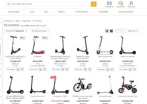

Googlar man e-scooter så får man dessa träffar :)

Har en bekant som har en nästan ny elscooter vespamodell med blybatterier men det blir ju alldeles för dyrt att köpa nya batterier brukar vara 4st 12v 22ah som ger 48v 22ah de brukar väga en bra bit över 100kg tror det handlar om bortåt 130kg. Gammal teknik och kinesisk kvalite.
Har haft en vespa popolino 125cc lilla karossen. gick fint men kändes ganska ostadig och en del vibrationer från motorn har kört den stora karossen med 200cc men den vibrerar ännu mer men är mer stadig. Har haft en lifan 125 cc fyrtakt gick ganska bra men väldigt slö och dålig kvalitet på det mesta. Det sista jag köpt är en Sparta damcykel med sk. påhängsmotor helt intregrerad med bakhjulet 25km toppfart och för att vara förbränningsmotor väldigt tyst. Fel på den med och som det verkar mycket jobb för att få ihop och inte gratis delar i den mån de finns, tanken är att ha den på cykelstället på husbilen till hösten om jag åker söderut. 6 mil på en liter bensin, det är miljövänligt.
Vad som är olagligt med elmoppar är att man sätter dit batterier med högre spänning, maxfart för eumoppe är 45km ökar man spänningen så går de mycket fortare, hörde från en cykelhandlare om en cykel som gick i 90km eftersom han legat bakom eller rättare sagt blev omkörd på cykelbanan som gick parallellt med vägen. En polisbil uppenbarade sig men cykeln for ut på en åker och försvann.
Har ju varit ellärare i 30år haft ett antal hundra elever i lödkurser Har även flugit elflyg i många år så litiumbatterier är jag införstådd med farligast är ju den typen som vi har i mobiltelefoner har en gammal telefon med svällt batteri man får tvinga dit bakstycket eftersom det är dåligt med plats Samsung som f.öv. har en mycket bra kvalite den första noten som kom och som gjorde att många mobiler idag är mycket större än de var innan. förvaras utomhus i väntan på soptippen av risk för explosion. De batterier som sitter i Tesla och i min elscooter är av annan typ och säkrare med mycket fler laddningscykler. Idag är det omöjligt att flyga med en elscooter pga. batterierna en bärbar dator är nästan gränsfall och måste fraktas i kabinen.
