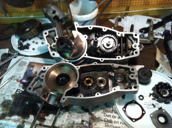

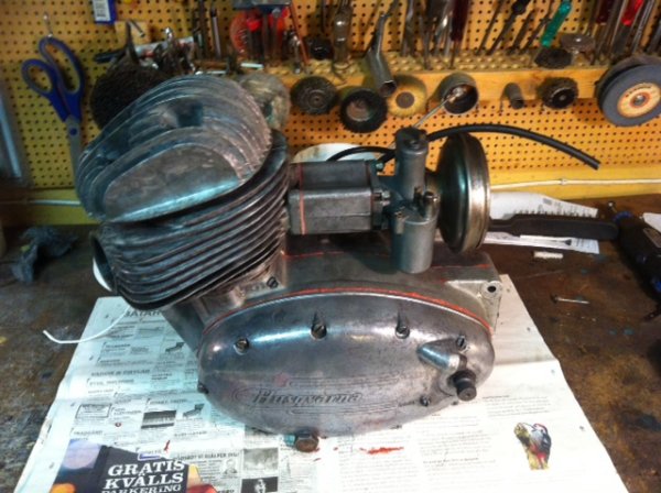

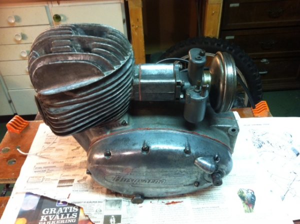

Negativt - positivt
- Skulle montera lamellerna men tappade en av fjädrarna som med lite kling och klong försvann ner i innanmätet. Omöjlig att skaka ut. Resultat = demontering av motorn dvs klyvning av blocken. Inte lätt att få loss alla skruvar som inte rubbats sedan 1959.
+ Nu vet jag hur motorn är konstruerad och jag får nu möjlighet att byta motorblockspackning.

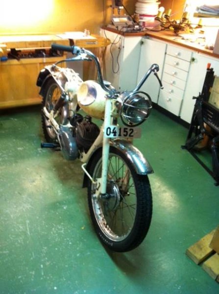

Lite historia bakom projektet:
Min kompis har träffat ursprungsägaren som berättade att han vid beställningen av motorcykeln begärde den gräddvita lackeringen samt att tankens normalt röda lackering skulle bytas ut mot blå.
Dessutom specialbeställde han den extra dekoren på tankens ovansida och en dekormålning på strålkastaren.
Han har bytt ut bakljuset, bytt skärmar, bytt fjädring och satt på Drömbågens växelspak, den med två "armar", en för tå-växling och en för häl-växling.
Bakdäcket är utbytt mot ett för cross-körning, han har även kompletterat med strålkastarskyddet.
Styret är också bytt till ett för cross-körning.
Årsmodellen är 1960, den finns i fordonsregistret och skall besiktigas så snart den är i rätt skick.

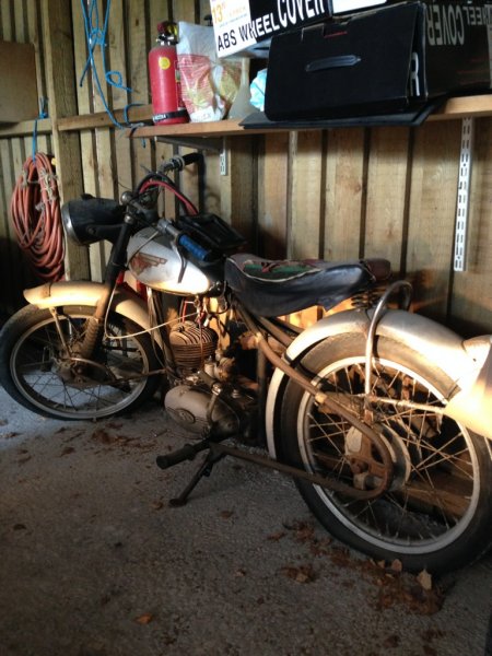

Jättekul att så många har följt med i denna tråden. Det tycks bo en tonåring i många här på forumet. Jag är inte helt i mål ännu. Koppling, bromsar, förgasare mm behöver justeras men den hoppade igång i alla fall.
Jag har nu ett jätteproblem.
Det var meningen att projektet Silverpilen skulle startats i höst och hållit på fram till våren 2015. Det gick bara inte att stå emot, det blir som en fix idé, att se om jag kan lyckas att få liv i skrotet.
Nästa projekt kan vara en NV22 från 1953.
Frågan är om det finns någon som handlar med reservdelar till NV?
Jag har inte hittat någon ännu. Något tips?
Jag har blivit bortskämd med att allt finns i Göteborg hos www.tstrading.se vad gäller Husqvarna även om delarna är hemskt dyra.
Men vem handlar med delar till NV från 1953?

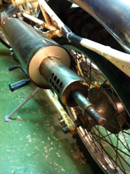

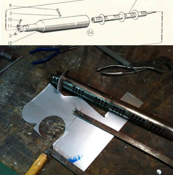

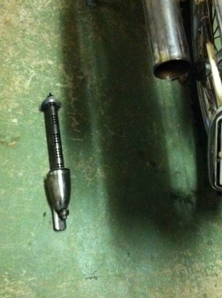

Efter första teststarten konstaterades att en del justeringar behövs göras.
Ljuddämparen, insatsen har plundrats på en del dämpningsdelar, antagligen för att få mer "raka rör" men med det ljudet får den nog inte godkänt i besiktningen. Tillverkar delar.
Kopplingen och förgasaren behöver justeras och så lite mer.

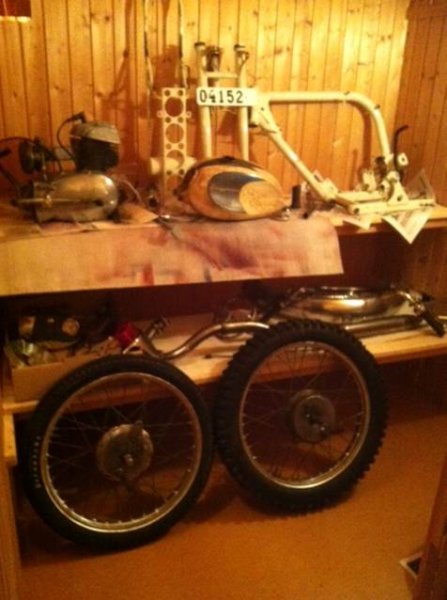

Detta får jag bjuda på :-)
Provstart nr 2 slutade i en knall och ett våldsamt oväsen.
Jag hade tydligen inte hakat fast innanmätet riktigt i ljuddämparen så allt for ut som skjuten ur en kanon.
Snacka om raka rör.
Jag får nog ta en paus och samla inspiration igen.
