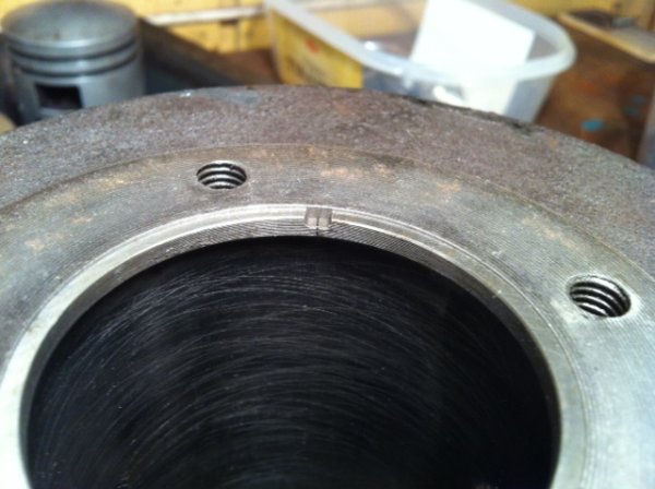

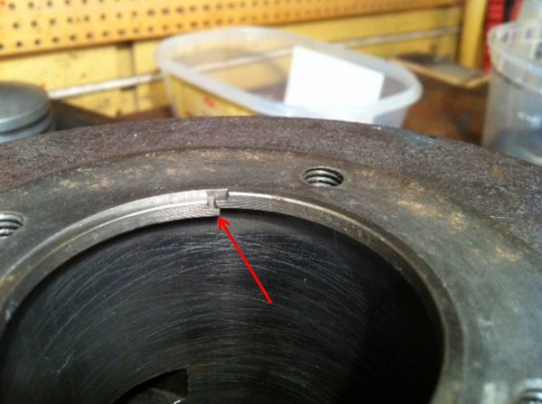

Efter det att motorn "nypt" har jag skaffat en annan begagnad kolv och honat cylindern.
Återstår att leta nya kolvringar.

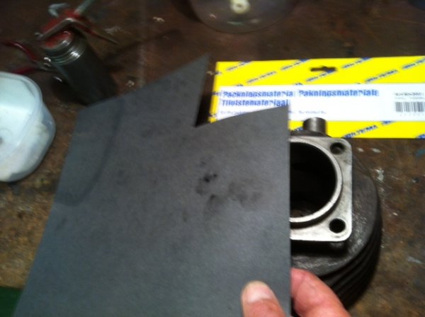

Packningsmaterial hittade jag på Biltema. Knackade fram en ny cylinderfotpackning.

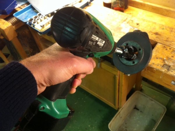

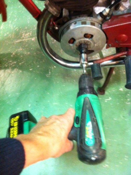

Jag har tröttnat på att försöka kickstarta en trilskande MC så jag har tagit till starthjälp med en skruvdragare på högsta hastighet.
Det är lämpligt att dra åt sig skruvdragaren när motorn gått igång :-)

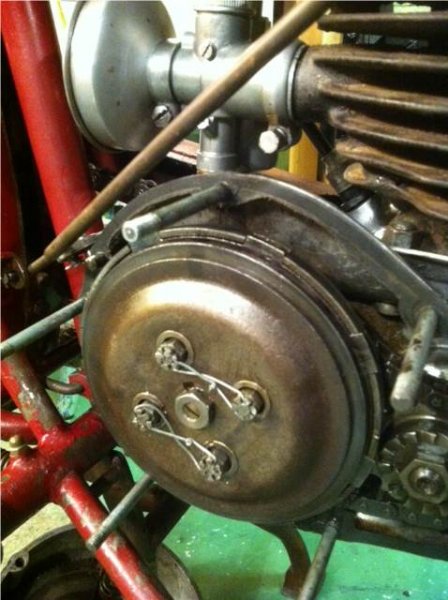

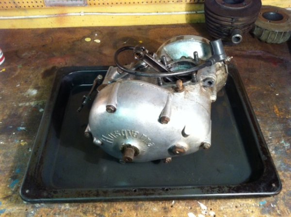

Sv: Veteran-MC

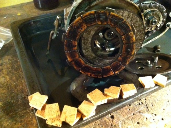

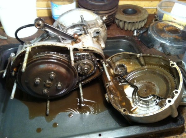

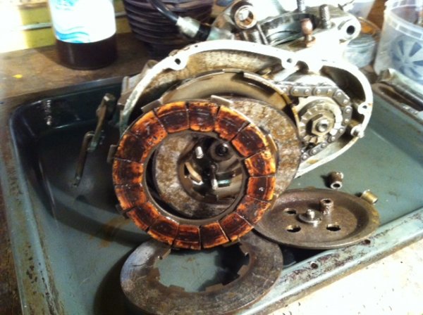

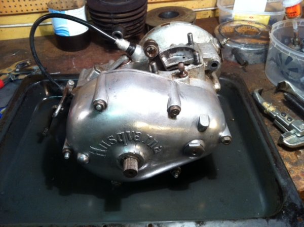

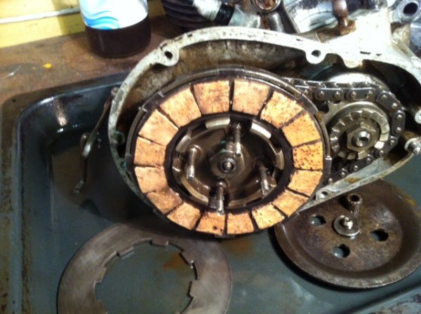

Växlarna slirar, 3:an drar inte alls. Måste byta lameller.
Vad väntar när mororkåpan skruvas loss, är det nållager som jag har svårt att komma överens med?
Det var enklare än jag befarade. Korkbelägg fanns hos www.tstrading.se som finns i Göteborg varför jag åkte in och köpte dessa.
Nu återstår att få tag på nya kolvringar och lösa förgasarproblemet.
Verkar inte som om kolvringarna finns tillgängliga förrän sent i höst.

Sv: Veteran-MC

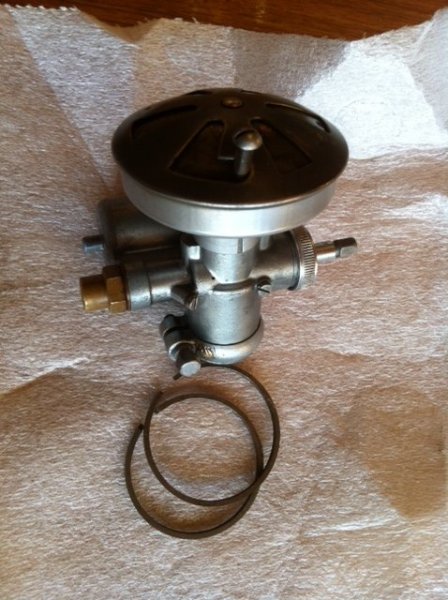

Jag fick ett annat tips så nu väntar jag leverans av kolvringar och en komplett förgasare.
Kolvringarna jag behöver skall vara till en 55mm-cylinder men dessa som jag fått tag på är 55,5mm så jag får fila 0,25mm i var ända av ringarna.

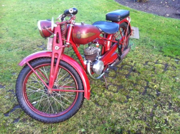

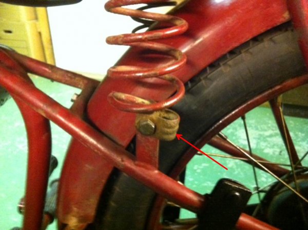

Under sadeln, på sadelfjädern på vänster sida sitter någon sorts klämma. Är det en originaldel och vad användes den till i så fall.

Sv: Veteran-MC
Äntligen har jag fått tag på en "ny" komplett förgasare och nya kolvringar men de är 0,5mm för stora. Lite försiktig filning och de passar.
Har genom biblioteket fått låna "Stora tvåtaktsboken", nu har jag att läsa ett tag.
Nu startar återmonteringen.

Sv: Veteran-MC

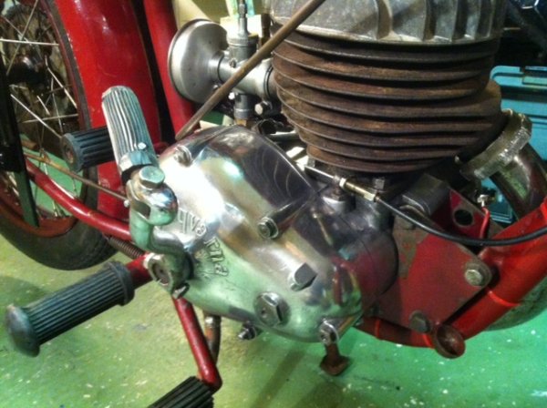

Kolvringar fixade och på plats, så även kolv, cylinder och en "ny" förgasare.
Kopplingen justerad i glapp och frigång.
Kronmuttrarna säkrade.
Mycket puts med Autosol men nu är hojen rengjord och lite blankare i aluminiumdelarna.
Dags för testkörning igen? Nja, får invänta vackert väder.

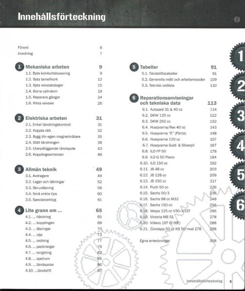

Fick ett tips om "Stora tvåtaktsboken" som skulle innehålla många bilder och anvisningar för hur man reparerar motorer och annat smått och gott.
Hittade den på biblioteket och mycket riktigt, den innehåller bl. a. anvisningar för de motorer som jag gett mig på, Puch 50cc, ILO FP50, Husqvarna 120cc och Silverpilen. Den senare skall jag ge mig på så småningom.
Tänkte tipsa den som är intresserad och har inhämtat författarens och förlagets tillstånd att visa två bilder. I innehållsförteckningen framgår på ett bra sätt vad den innehåller.
För så gamla hojar är det svårt att få tag på bra verkstadshandböcker men här finns information.
