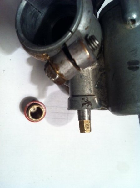

En bild på munstycket.
Verkar som om MC:n efter 63 år fortfarande är under inkörning om man skall lita på specifikationen i ett tidigare inlägg
Är det inte så att ett munstycke 65 ger mer bränsle än ett med 60?

Jo det stämmer, det är nog bara att låta borra cylindern, skaffa en ny kolv i överdimension, fixa bränslesystemet och sedan köra. Men glöm inte kolla att tändningen står rätt, också en mycket viktig faktor på tvåtaktare! :)

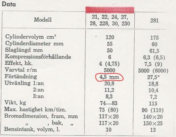

Har kollat tändningsinställning och den är 4,5mm FÖD.
Skall forska vidare i ämnet honing och annan kolv.
Funderar på om jag skall sätta trottelclipset i läge 1 i förhoppningen om att få mer/fetare bränsle.
Tänker jag rätt?

Du behöver säkerligen inte laborera med bränsleinställningarna, se till att allt är ok. enligt original så fungerar den säker när allt är i ordning. Jag såg att skruven som håller förgasaren var ganska sliten, det betyder nog att problemet med bränsletillförseln har funnits en längre tid. Detta är väl annars en av de mest beprövade gamla tvåtaktare man kan hitta, de har släpat mycket människor till jobbet i ur och skur. Tänk bara på att de inte är gjorda för dagens trafikrytm, max 50-60 km/tim skulle jag tro? De är bara på 4,5 Hk om jag minns rätt. :) Men borra cylindern professionellt så att du får rätt kolvspel, köp kolven först, så att cylindern anpassas till den, annars har du snart problem igen! :wink:

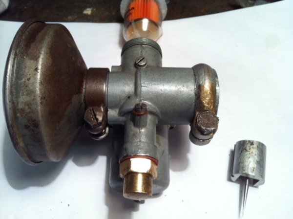

Sliten skruv, det finns det många av.
Bottenskruven var så snedsliten att jag fick fila den "ren" för att få på en ringnyckel.
Trotteln är inte så vacker precis. Jag förstår inte vad som hänt, om det är frätt eller vad det är.

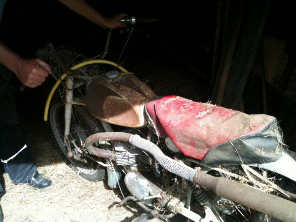

Bifogar även en bild på ett tänkbart kommande projekt. Under allt damm, rost, hö och halm finns en Silverpil, ett fynd i en lada.
Frågan är om den skall renoveras till körbart skick eller till nyskick.
Enligt uppgift är det en "specialserie" av Silverpilen med blå tank, en serie om ett fåtal exemplar. Lite svårt att se någon blå färg då rostfärgen dominerar.

Om jag inte minns fel så bör det väl vara en Blue Stinget. Lite vassare än Silverpilen.
Har nog lite större motor också. Hälsningar Göran Hellman

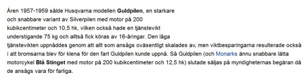

Husqvarnas lite vassare modell var Guldpilen.
Monarks motsvarighet var Blå Stinget.
Som Jappe lade in en bild på så togs dessa maskiner bort från produktionen då de var alltför trafikfarliga genom för mycket motorstyrka i förhållande till tjänstevikt och körkortsålder.

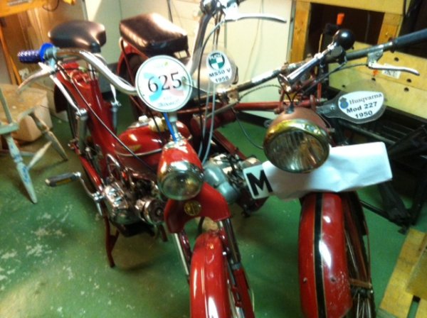

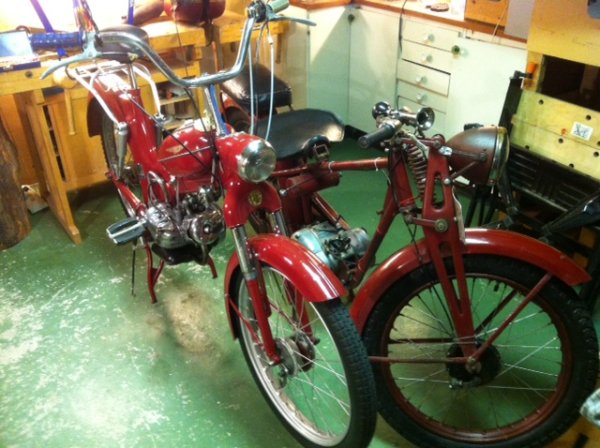

Läget just nu:
Jobbar med att ställa iordning Puch:en för Lergökarallyt.
Hade tänkt att använda Husqvarna:n men jag får inte tag på en kolv med kolvringar och fixat honing av cylindern i tid.
Det är ju inte det sämsta att åka på en Puch 1958 men det var inte planerat, verkligheten styr.
