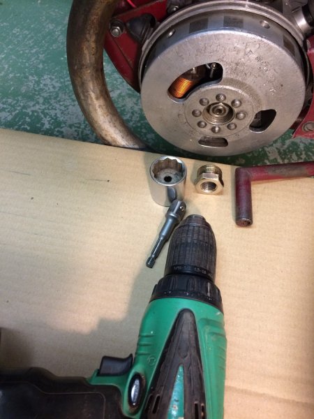

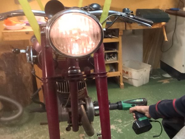

Upplysningsvis kan jag meddela att all el är inkopplad och testad.

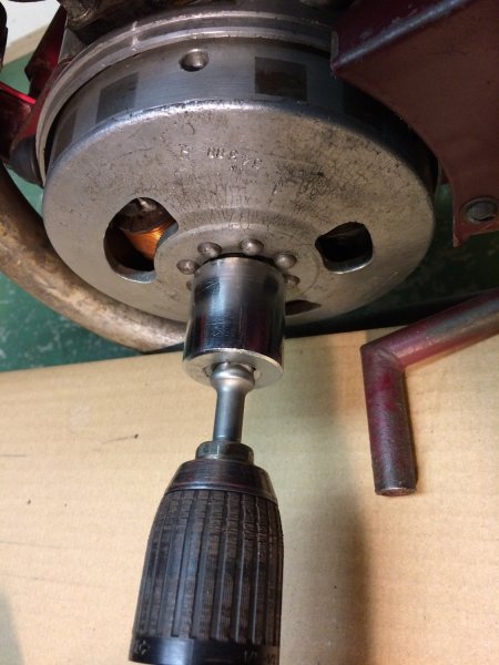

Övergångsnippel (egentligen för VVS), hylsa, adapter och skruvdragare
Ur med tändstiftet och sedan full fart på skruvdragaren, då går det att kolla både el och tändning.

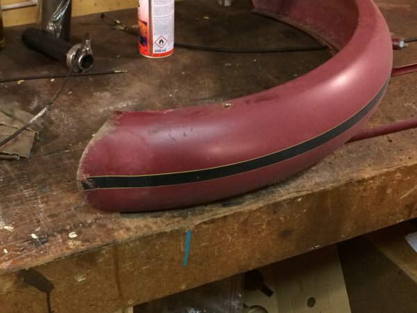

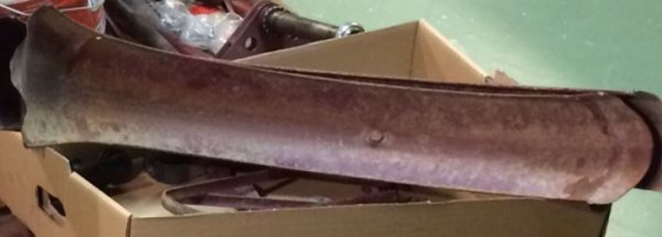

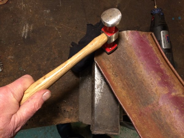

Det gick lite knackigt igår.
Framskärmen var lite ommöblerad i nederkant.
Med en karosserihammare, ett städ i form av en bit järnvägsräls och ett knackande som en hackspett borde det bli bra.
Det får duga.
Monterat.
Här gick det åt fyra Lundsholms-skruvar.

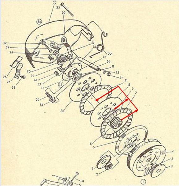

När jag höll på med Husqvarna Novolette hade jag problem med att sätta ihop kopplingen. Kollade på sprängskissen men fick ändå inte kopplingen att fungera.
Skrev ett fråga på Classic Motors hemsida:
Montering av koppling på Husqvarna 44 cc - Experten
Jag hade en bild på kopplingen innan demonteringen och något stämde inte med den återmonterade kopplingen.
Efter mycket funderande kom jag på vad som var fel.
Sprängskissen stämde inte!
Två enheter skulle flyttas till andra sidan av en enhet.
Nu är jag ekonom i grunden och jag hittade en förklaring 2.50 in i denna tänkvärda dokumentär varför jag hade problem.

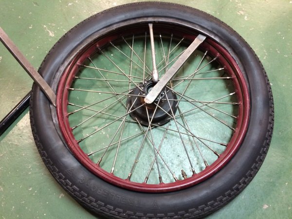

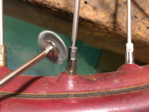

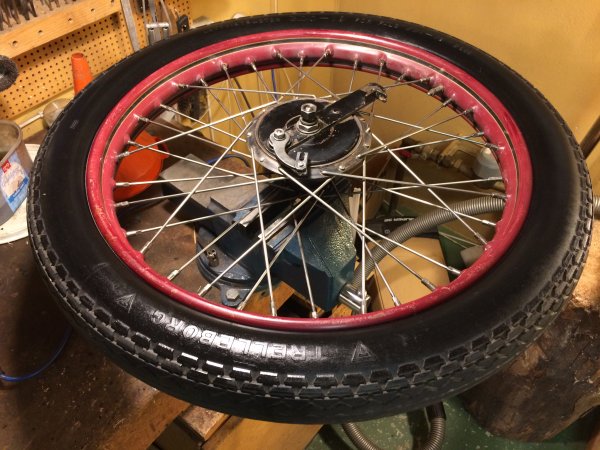

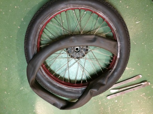

Redan onsdag, jag ser inte fram emot fälgen.
Rengöring av fälgnipplar, ekrar, ett evighetsjobb.
Har provtryckt den gamla slangen och den håller tätt efter byte av ventil.
M:s talk kommer till nytta igen. Dags att smyga tillbaka den i skåpet med vad som är kvar av den.
Däckverktygen har jag fått låna av Hovrättsdomaren.

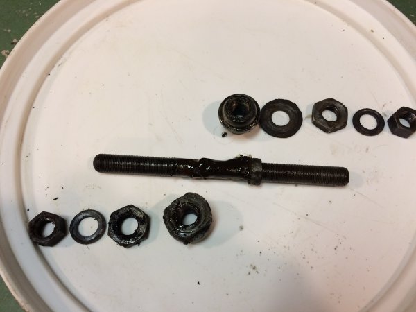

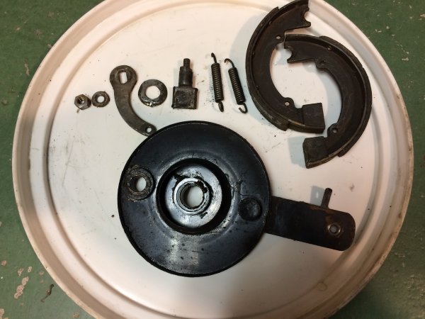

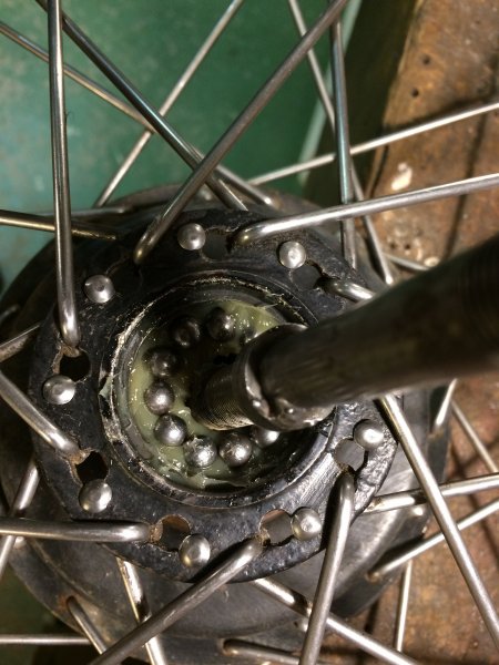

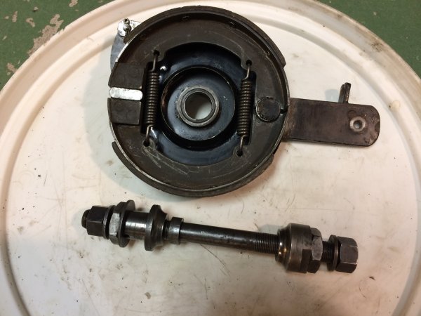

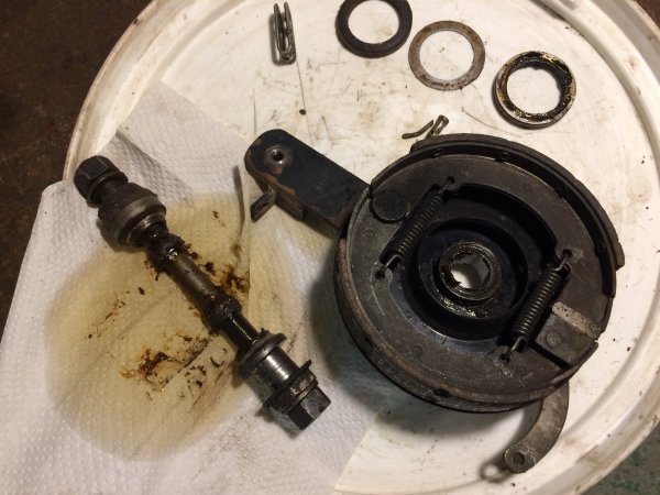

Navdetaljer och frambroms rengjorda och klara för återmontering
I hjulen finns inga "fasta" kullager utan lagerbanor med lösa kulor.
Kulorna kletas fast i lagerbanan med kullagerfett.

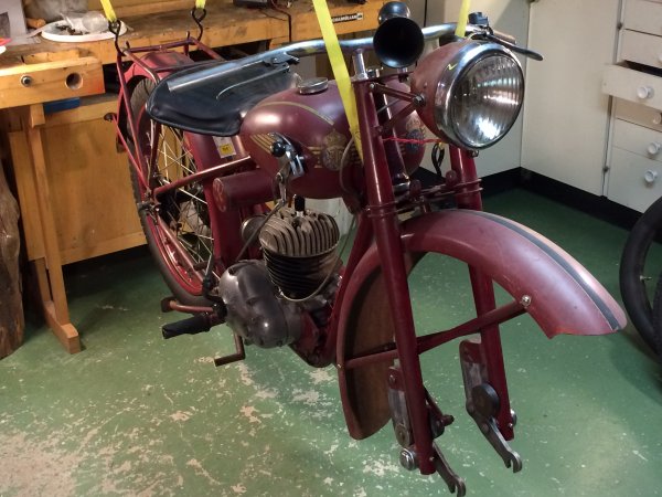

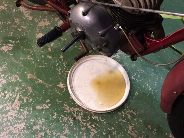

Är nu i slutfasen och då händer det en del som behöver åtgärdas.
Fyllde en skvätt bränsle, öppnade bensinkranen, tryckte på flödarknappen.
Bränsle fyllde flottörhuset och flottörnålen stängde tillförseln. Helt ok.

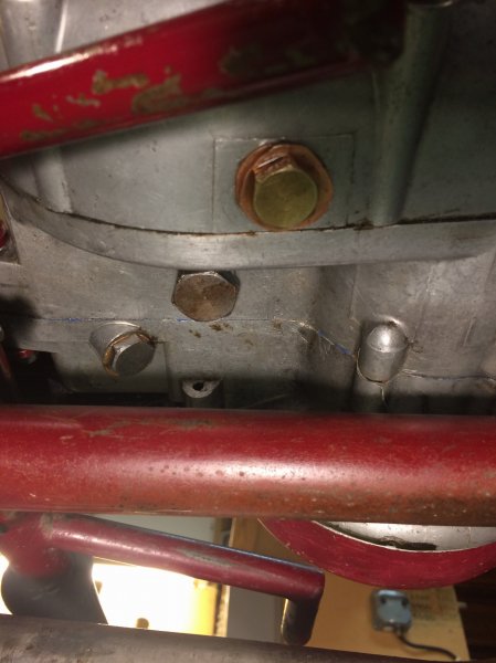

Hällde i 0,7L olja i växellåda/lameller. MC:n stod över natten och på morgonen upptäckte jag detta, 66-åringen är inkontinent.
Hm, är det läckage mellan motorhalvorna p.g.a. defekta packningar eller packningsmedel, då blir det att montera ur motorn och täta om den.

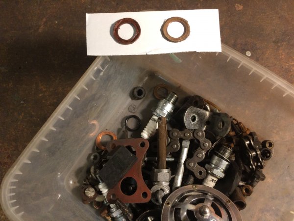

Det var en packning till en av de tre avtappningsskruvarna, den som håller växelarmen på plats.
I bra-att-ha-lådan hittade jag något användbart.
Till vänster den läckande packningen.
Den översta skruven var den som läckte.
Nu fixat.
I morgon, uppstart och provkörning (lite kaxigt sagt).
Återkommer.
