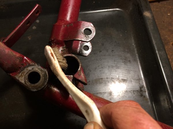

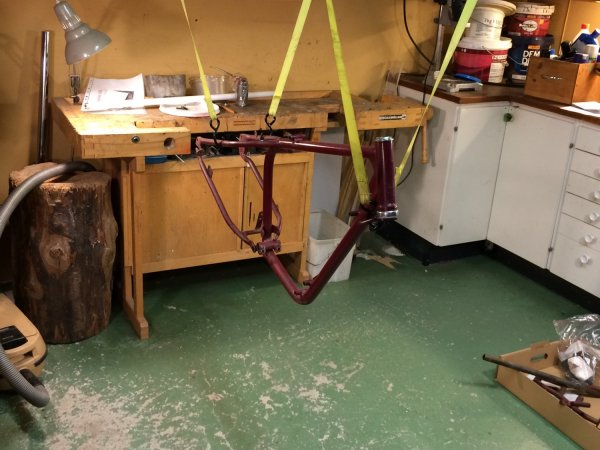

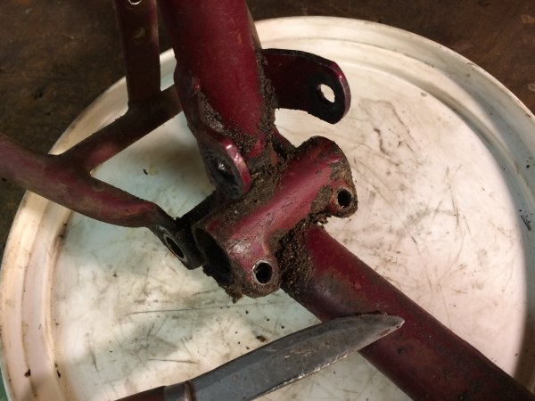

Börjar med ramen.
Skrapar bort sand-olja-lera.
Tvättar i lacknafta. En pensionerad tandborste fungerar bra.

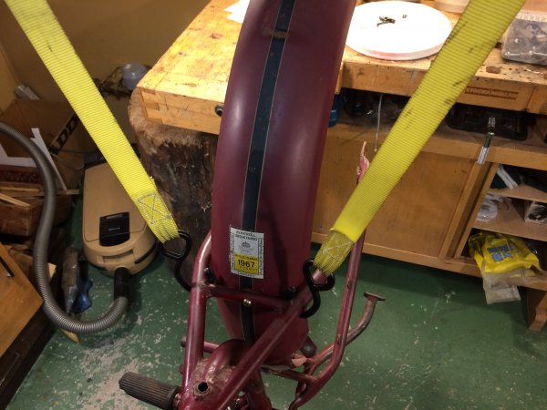

Japp, en bra början, ramen hänger i riggen.

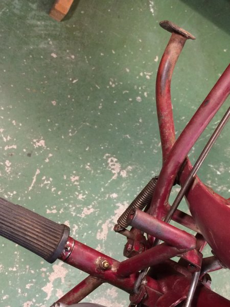

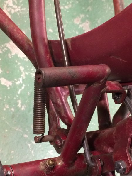

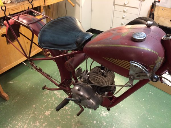

Först in i ramen är fotstegspinnen med bromspedal på vänstersidan och fotväxelpedal på högersidan.
Därefter centralstödet.
Utöver växelspaken på tanken finns en fotmanövrerad växelfunktion.

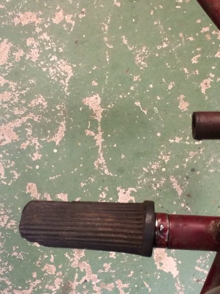

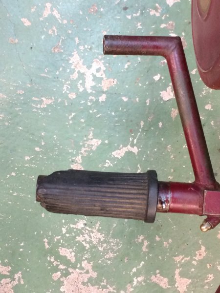

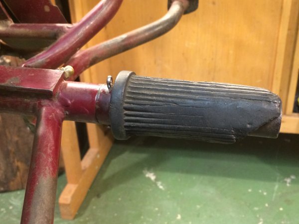

Det som finns kvar av de gamla fotstöden av gummi behålles och limmas fast på röret.
Genomgående kommer jag att behålla så mycket som går av de gamla delarna men rengöra den.

Börjat återmontera bakskärmen.
Detta för att komma åt bättre innan motorn är på plats.
Lundsholms-skruven på plats.

Jag älskar den här tråden. Nostalgin flödar! Men, att behålla de gamla fotstöden av gummi? Cykeln ska väl användas i trafik så småningom?
Jag har en del obehagliga minnen från 50-talet när det gäller utslitna gummidetaljer på motorcyklar så jag skulle nog agerat annorlunda.

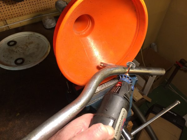

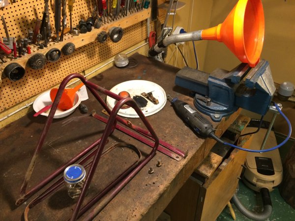

Efter tvätt i lacknafta slipas bultar-brickor-muttrar och rostiga komponenter rena med en Dremel-slip.
Erfarenheten från tidigare renoveringar är att detta dammar helt otroligt och dammet lägger sig över hela nedervåningen. (Det sista påståendet kommer från M, jag ser (nästan) inte sådant).
Därför använder jag en dammsugare med en tratt som spån- och dammsug.

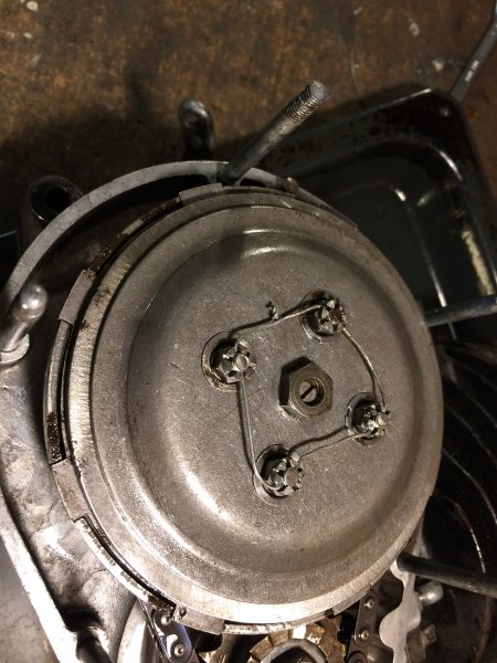

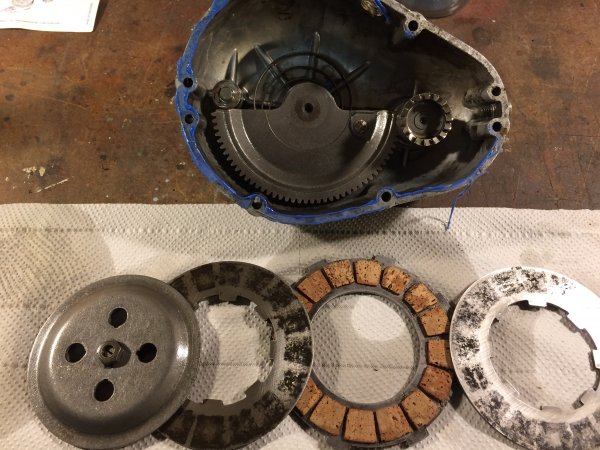

Började med att ta bort kåpan på kickstart-sidan där lamellerna sitter, demonterade kopplingen. Den ser förvånansvärt bra ut. Ok, lite märken på stållamellerna efter långt stillestånd men det går lätt att fixa.
Det blå packningssilikonet tyder på att någon av de tidigare ägarna gjort något med motorn. Lager och packboxar verkar helt ok.
Kopplingen rengjord, monterad och kronmuttrarna är låsta med ståltråd.
Trycket på plattorna kanske behöver justeras men det tar jag sedan.

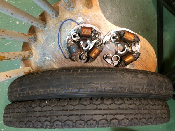

Även tändplattan med komponenter sånär som brytarspetsarna verkar helt ok och kondensator och tändspole verkar vara rätt nya.
Min kompis Hovrättsdomaren hade lite på lagret, bl.a. två tändplattor och några däck som var bättre än mina. "Du har hjälpt mig med datorproblem, så du får dom. Lämna tillbaka det du inte har användning för".

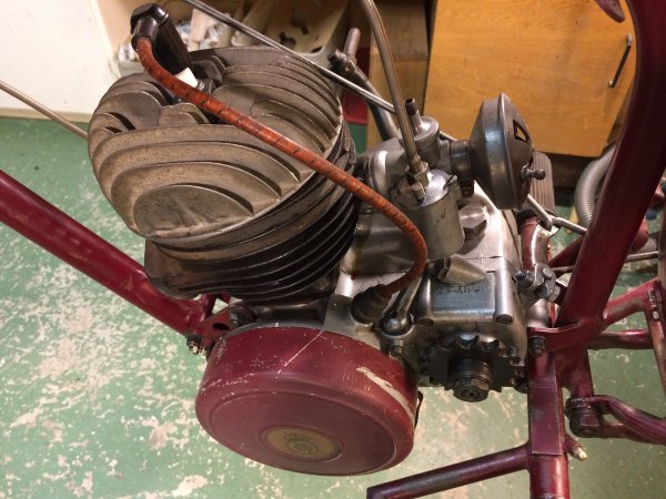

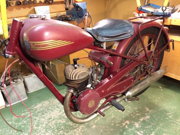

Motorn återmonterad.

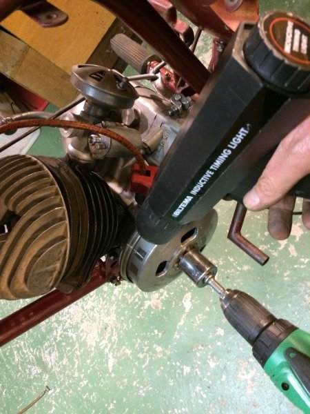

Tändningen inställd med brytaravstånd och förtändning.
Gnista på stiftet, ja.
Markering i motorblocket och på svänghjulet för övre dödpunkt och 4,5mm förtändning. Markerat med vit krita på motorblocket och förtändningsmarkeringen.
Plockat ut tändstiftet, en gängad muff in i svänghjulet, en 24mm-hylsa i ett skaft och skruvdragaren i högsta fart. En stroboskoplampa visar att tändningen verkar ok och vid rätt tillfälle.

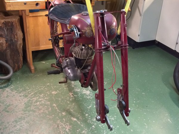

Så här ser projektet ut just nu.

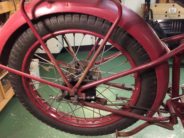

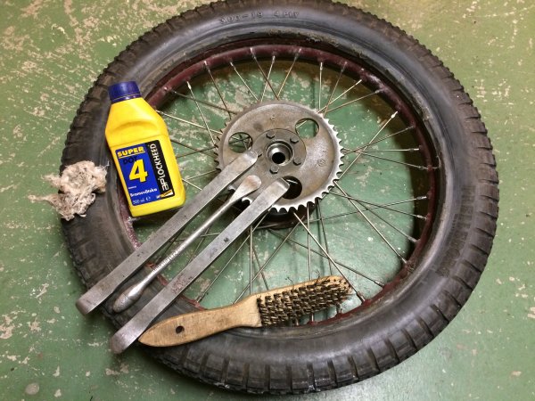

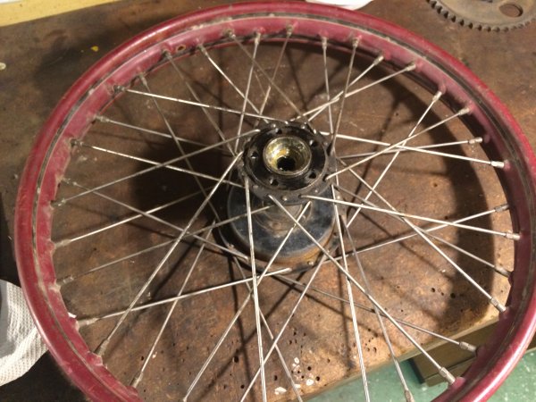

Dags för att fixa bakhjulet.
Att rengöra ekrar och nipplar är inte favoritsysselsättningen.

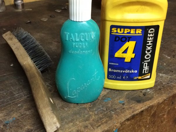

Hovrättsdomaren tipsade om att renoverare fräschar upp gamla däck genom att först stålborsta och sedan gnugga in bromsvätska.
Låter konstigt, jag trodde att bromsvätska och gummi inte är helt bra ihop.
För att lättare kunna kränga på däcket på fälgen snodde jag talkflaskan från tanten. Inte helt populärt.

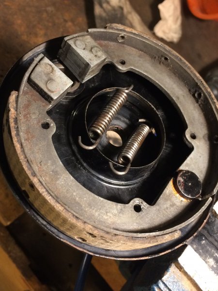

Broms med belägg, kulorna i navlagren görs rena och lagerkulorna fästs upp med fett.
Bakhjulet på plats. Är nöjd med uppfräschningen.

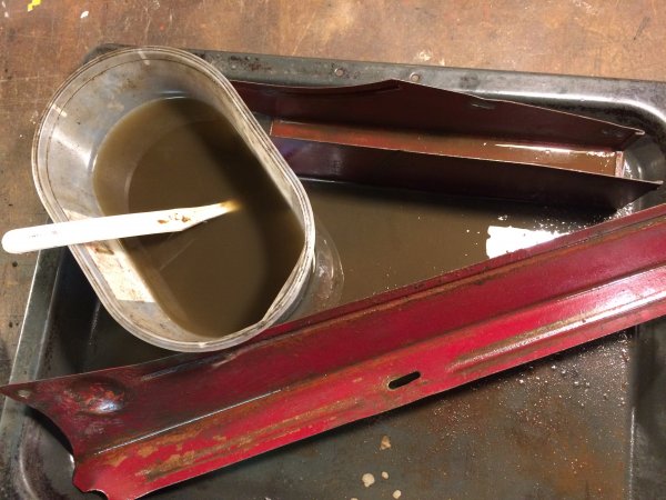

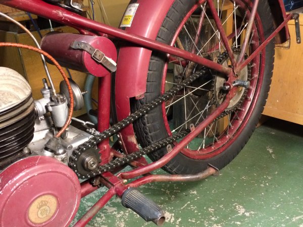

Kedjeskydden är rätt geggiga, en blandning av olja och grus.
Hårt som asfalt så det blev att skrapa och sedan tvätta i lacknafta.
Kedjan, som verkar vara i bra kondition, tvättades och fick sedan ligga i olja ett dygn. Monteras och sträcks till rätt slack.

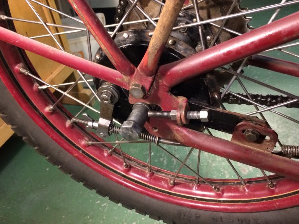

När kedjan sträckts och navmuttrarna låsts kan fotbromsen justeras till att börja bromsa med lite lagom spel.

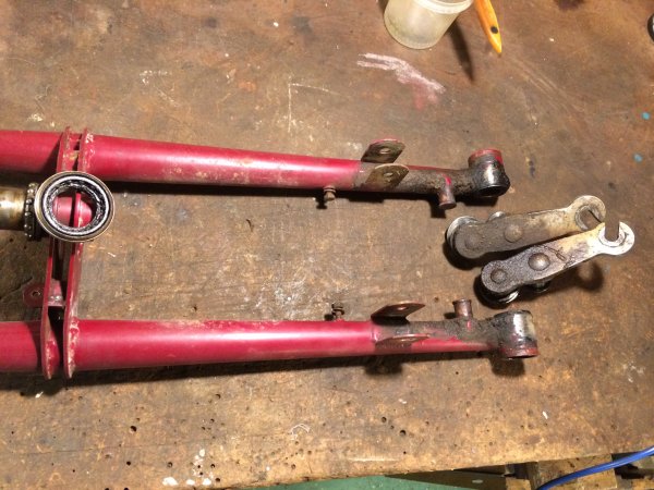

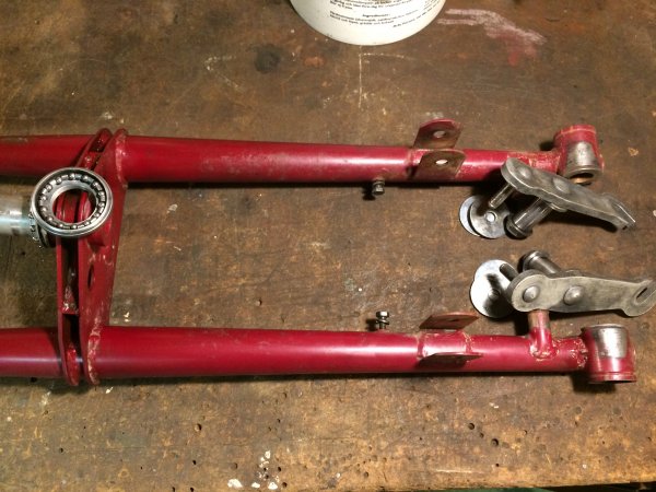

Fortsätter framåt, framgaffeln behöver rensas från olja/grus som sitter "som berget".
Styrlagren, även där har 66 år satt sina spår.
Skrapa, pilla, borsta, tvätta.
Många timmar senare är resultatet ok.
Klart för montering.
Sv: Veteran-MC

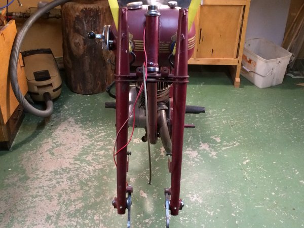

Gaffeln monterad. Glappet i styrlagren justerade till nästan noll.
Vid kontrollbesiktningen är detta en viktig kontrollpunkt.

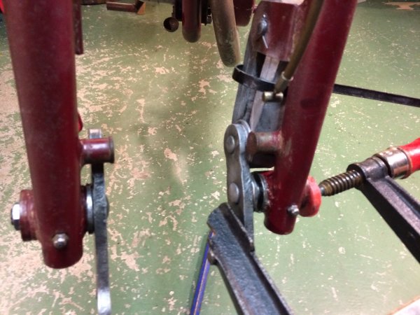

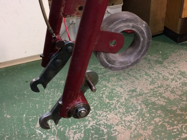

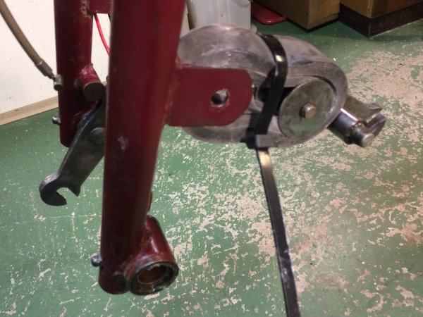

Stötdämparna av gummi skall på plats. På Silverpilen och Guldpilen var det relativt enkelt att få dessa på plats.
Det är inga vanliga gummisnoddar, de har högt motstånd.

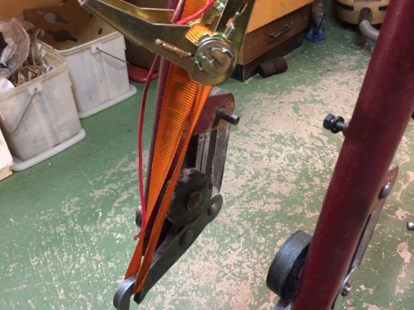

Efter mycket funderande hur jag skulle få dem på plats bestämde jag mig för att förmontera gummibanden och försöka sträcka dem på plats.
Med en rejäl kofot och stor hävstångskraft gick det att få axeln in i navet och sedan pressa axeln med resten på plats.
De runda gummidämparna gick att få på plats med hjälp av spännband.

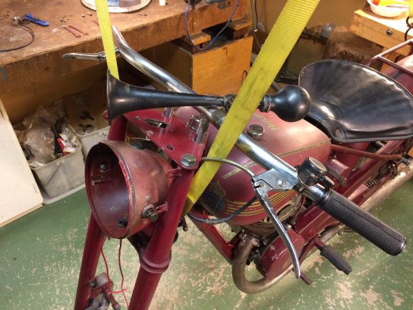

Läget just nu.
