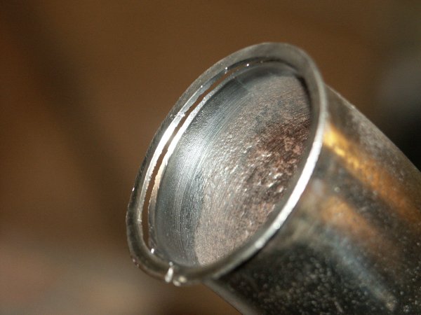

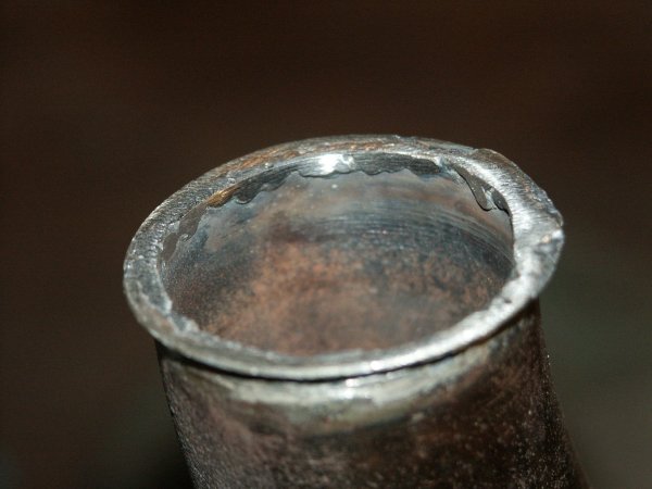

Om du nu inte hittar ett avgasrör så går det att renovera flänsen med att man skär av den skadade flänsen och på gammalt vis knackar upp en ny fläns med ett mothåll som har samma radie. Godstjockleken på röret är nog inte över 1mm, så det är nog inga problem med en kulhammare. Ytterdiametern får man justera med en fil.

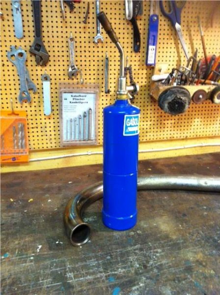

Jag blev lite nyfiken på alternativet hårdlödning med silverlod.
Kollade lite priser och de verkar ligga mellan 350kr - 500kr för lod och flussmedel.
Sedan är det frågan om min gasolbrännare klarar av att få upp temperaturen på röret så att lodet smälter och flyter ut på röret.

Silverlod fungerar med gasol. Men jag skulle nog söka upp en liten mekanisk verkstad som har en TIG-Svets, dom svetsar nog ihop den mot ett bidrag till kaffekassan? :)

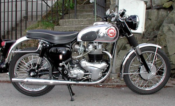

Leta rätt på en gammal rostig 650 från 60-talet så får du ett bra jobb. Jag hade en AJS 650 på den tiden och jag kommer aldrig riktigt över att jag sålde den efter ett par år. Cykeln på bilden nedan är visserligen en BSA men det går nog lika bra. Triumph hade en del raffiga varianter men dom fick dåligt rykte och passade nog bäst för mekarna.
Varför, varför sålde jag den underbara motorcykeln?
När du är klar med den kan du sälja den till mig om jag har vunnit på Lotto eller nåt!

Jag har blivit rådd att leta upp en mekanisk verkstad för TIG-svetsning av avgasröret.
Hoppas jag inte blivit förrådd. ;)

Har putsat lagningsområdet metallrent.

Svetsningen som är det klart bästa alternativet kommer att bli bra. En bra svetsare kan smälta ihop befintligt material utan tillsatsmaterial. Var bara noga med att tvätta rent från fett med sprit eller aceton före.
Lycka till

En mekanisk verkstad TIG-svetsade flänsen. Det var lite klurigt beroende på det tunna materialet i flänsen.
Kostnad, en vetekrans. Det kallar jag kultursponsring från deras sida.

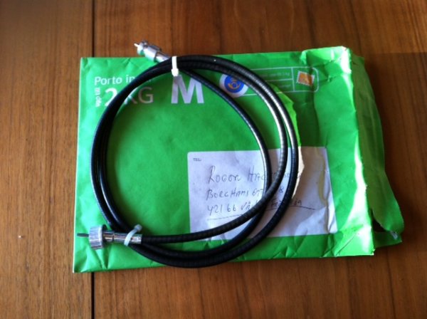

Det blev en komplett hastighetsmätarkabel från "Borlänge".
Montering i helgen.

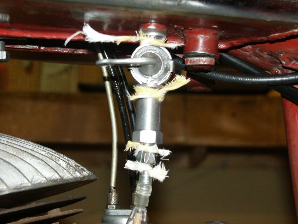

Hällde i 1L bensin som ett första steg mot uppstart.
En farhåga besannades, bränslekranen läcker.
Kan vara en otät packning men för att konstatera var läckan finns knöts smala tygremsor på olika ställen.
Sedan får jag gå uppifrån och ner i jakten på läckan.
Ovanför den tygremsa som är blöt, där är första läckan.

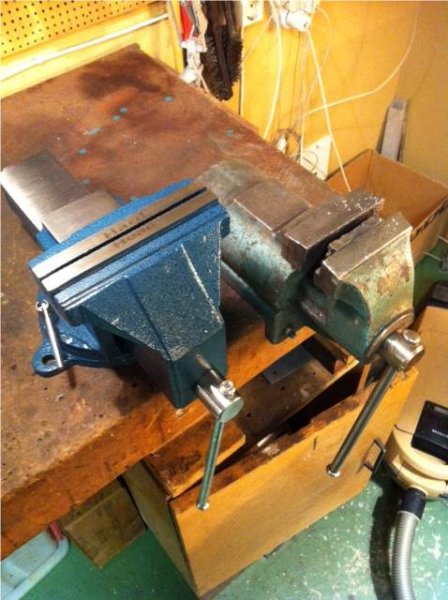

Jag har pensionerat min assistent Skruv Stycke.
Skruv Stycke, i tjänst mer än 40 år, har fått dubbelsidig käkfraktur, icke operabel(t).
Ersatt med en inhandlad till extrapris på Jula art.nr 152-031.
M frågar: Men hur kan man ha sönder en sådan stabil grej?
R: Håsch, det är väl ingenting för en händig karl.;)

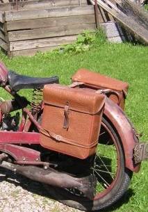

Jag letar lite töntiga men tidsenliga tillbehör till MC:n
Hittar inget av dessa på nätet, Blocket, Tradera, Surplus ......
Tips?
Tankväska
Packväskor
