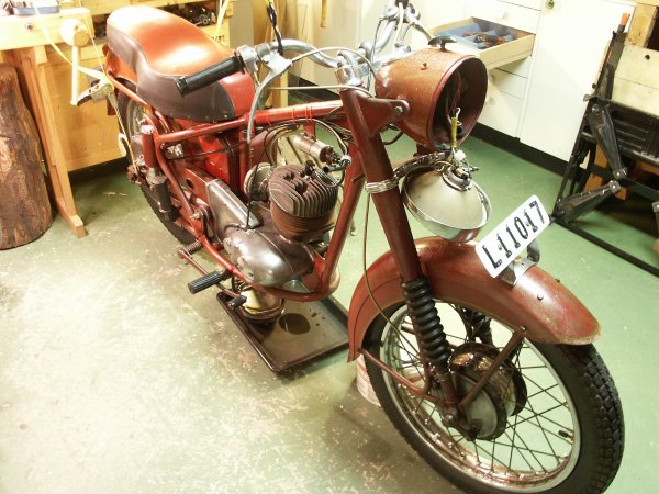

Det har inte hänt så mycket på två dagar med MC:n.
Limpan fastskruvad och tanken borttagen för mer omvårdnad.

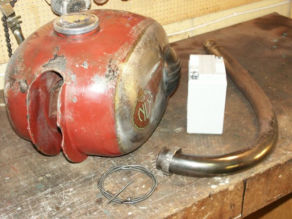

Två problem konstaterade:
#1

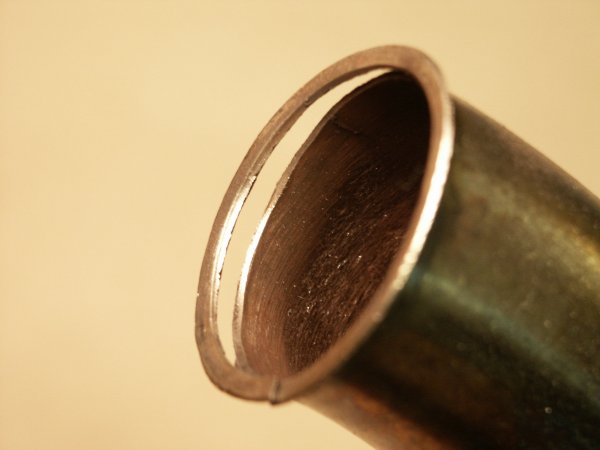

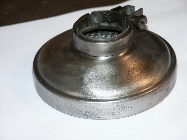

Flänsen på avgasröret mot cylindern har lossnat delvis.
Det är så tunt material så det går nog inte att svetsa. Får fundera på hur det skulle kunna gå att få tätt mot cylindern. Några tips?

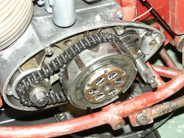

#2
Kopplingen går onormalt trögt så någonting kärvar.
Tänkte i min optimism att slippa öppna vänstersidan av motorn men det blir nog att göra så och kolla vad som trögar och samtidigt kolla lamellerna.

Jobbet for mange år siden med en som fikset slikt med gass sveis og tynneste tråd sammen med minste brenneren vi hadde. Men jeg skulle tro det er enklere med en TIG.
Samme person sveiset uten videre blikkbokser, han var lærer i tynnplate arbeid på en fagskole og ble senere en meget anerkjent knivsmed. Men den gangen trengte han å ta sommerjobb.
Tig med tynneste tråd og en stødig hand skulle fikse den flensen på noen minutter.

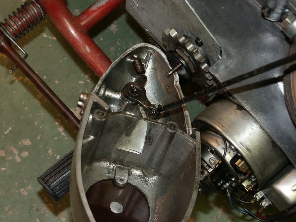

Bakhjul, kedja och alla kedjeskydd på plats. Allt är så inkapslat så det är lite pilligt att få allt på plats.
Ett problem ytterligare: Hastighetsmätarkabeln, spiralen inuti den är avbruten.
Det var inte bra :-(

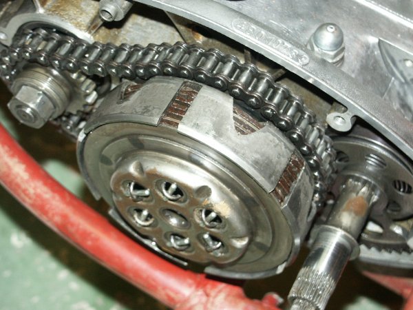

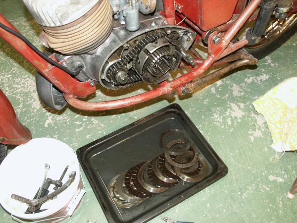

Har tagit bort vänster motorkåpa. Får montera isär kopplingen och kontrollera lamellerna och varför kopplingen är så trög.

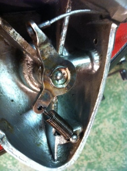

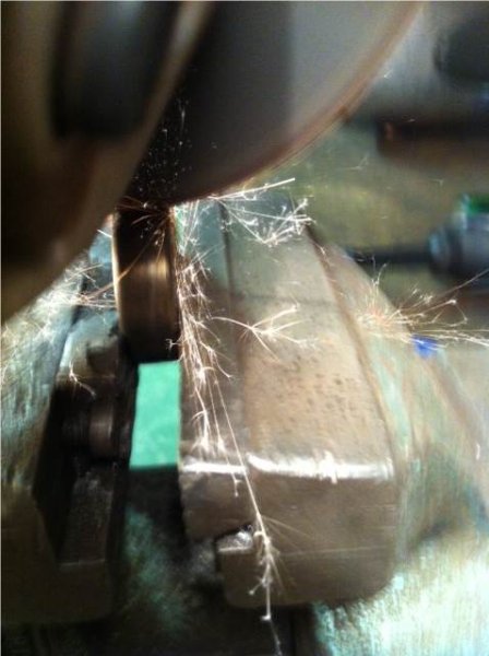

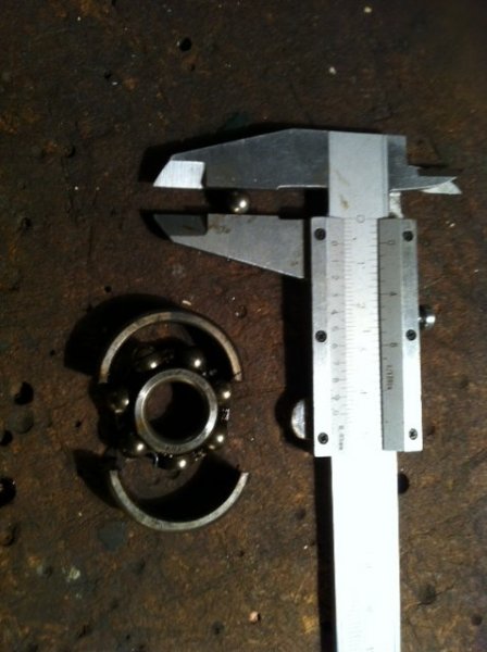

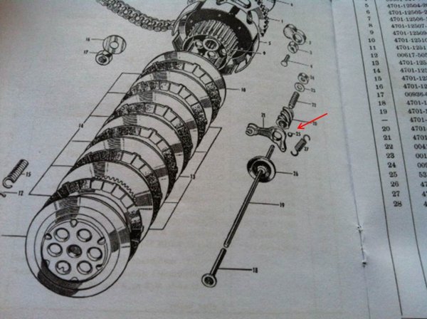

Hur fixar man fram en lämplig kula till kopplingen.
I "bra att ha-lådan" hade jag sparat utbytta kullager från Svartqvarnan, ett av dem hade en lämplig storlek på kulor.
Med vinkelslip delas ytterringen.
Sedan går det lätt att trycka ut en kula.
Kulan på plats, lagom infettad.
Lamellerna monterade. Prov: går lite trögt fortfarande men antagligen bör lagom glapp justeras.

Jag hade försökt med silverlod på avgasröret (som tidigare påpekats).
När jag jobbade med lastbilar (på 60-talet) fanns det wirar till hastighetsmätare i metervara.
Det fanns även stansar som man formade ändarna med så de blev fyrkantiga. Dit med wiren och ett raskt slag med hammare så var det klart.
Hör med en lastbilsverkstad om de fortfarande har/använder sådan utrustning.

Och nästa gång du vill ha ut kulorna ur ett kullager, peta sönder hållaren som håller kulorna på plats och för över dem åt ena sidan. Sen kan du plockat innerringen och kulorna är lösa. Lätt som en plätt! Det är ju så som kullagret tillverkas fast i omvänd ordning.
//Göte J

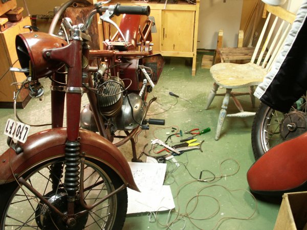

El:en kollad, efter lite omkoppling fungerar allt.
Gnista på stiftet, tändspole fungerar.
Tanken putsad så bra som det går, återmonterad.
"Borlänge" ringde idag och skulle återkomma med besked i nästa vecka.
Hoppas därmed få tag på ett nytt avgasrör med stadig fläns och en ny wire till hastighetsmätaren.
Tänk om allt detta kunde gå i lås! Hoppas, hoppas, då skulle ju hojen vara klar för sluttest.

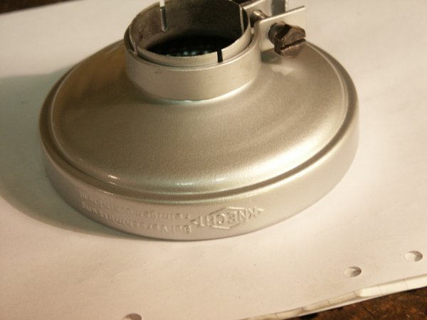

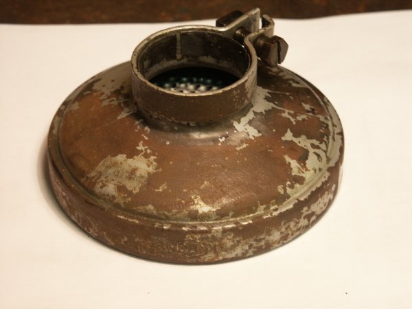

Nu väntar jag på ett positivt besked i början av nästa vecka vad gäller avgasrör och hastighetsmätarwire, men vad skall jag göra till dess?
Det enda som jag kan tänka mig är att fräscha upp luftrenaren som ser förfärligt anfrätt ut.
Egentligen gör jag bara rent detaljerna men denna sitter lite undanskymt till så för att ha någonting vettigt att göra, varför inte fixa till den?!
