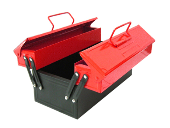

Det pratas så mycket om vikt & övervikt, trevliga och viktiga tillbehör, men en ganska viktig grej borde vara en verktygslåda med det nödvändigaste. Pusslade idag ihop minimalt med nödvändigheter i en liten väska, exklusive borrmaskin, reservskruvar/bultar/silvertape osv. och hamnande på 5 kg. Med borrmaskin inkl. tillbehör lär jag hamna på minst 10 kg. Hittade äntligen en tråd från 2011 HÄR som gav ganska utförliga svar på "verktyg" mellan 10 - 20 kg. exkl. en som behövde t.o.m. ta med sig en garagedomkraft. Skulle uppskatta svar från er som har HB upp till 3,5 ton. Över det strecket spelar det egentligen ingen roll...
Mn fråga är: vad brukar Du ha med dig i din 3,5 ton HB (förutom LPG & vatten tillbehör/adaptrar som inte är att betrakta som "verktygslåda").

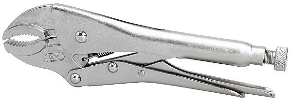

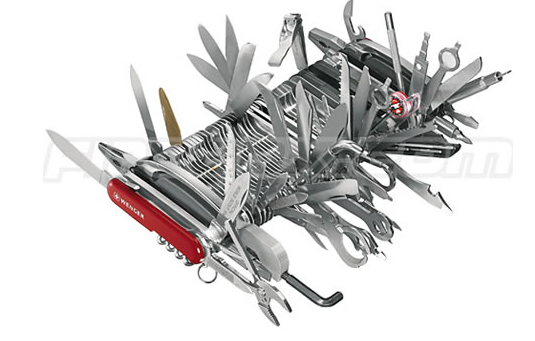

Tack för alla svar goa medlemmar & veteraner, minimalism verkar ha segrat i den här ronden! Svetstång (tack Wizard, du kan "trolla" fram lösningar) + Schweizisk multiverktyg (kniv) & några tejpvarianter verkar räcka långt. Lite svårt för oss att lita på vägassistans i Norska fjällen, men nog ska vi klara viktplaneringen när bilen väl har genomgått sin lagstadgade registreringsvägning...
