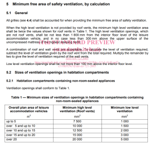

Alla husvagnar och husbilar måste väl ha en ventilation som är godkänd för antal personer som sover och åker i fordonet vad jag vet, takluckor skall ha en viss ventilation även i stängt läge, sedan så kan man ha extra ventilation vid dörrar, fönster, kök/spis och kylskåp, min Ducato har ventilation även i bägge kupedörrarna, allt beror säkert på hur tillverkaren bygger.
Mina tre takluckor är helt täta i stängt läge, så det verkar märkligt ifall det skulle vara ett krav.
Däremot så kan jag inte stänga till Electrolux-ventilatorerna, eller köksfläkten.
Kortfattat kan man skriva att de krav som finns gäller minimiarea på nedre luftINTAG och övre luftUTSLÄPP. Hur stor arean ska vara, beror på hur många personer som fordonet skall vara godkänt för.
Ventilationen skall vara dragfri. Luftintagen ska vara lätt åtkomliga för rengöring med normala verktyg – t.ex. skruvmejsel – och luftutsläppen får ej vara stängbara.
