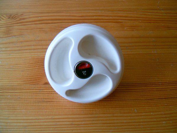

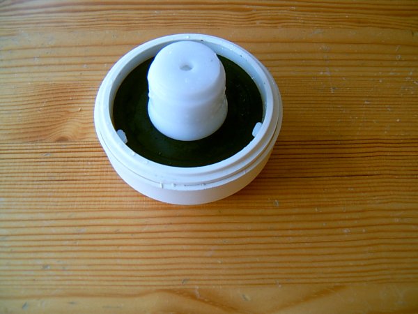

Är det någon som vet hur man plockar isär detta lock.
Det frikopplar inte i låst läge.
Arne.

Vanlig feil, fikk nytt på garanti - har prøvd å plukke i biter det gamle uten å lykkes, Ser ut til at det er presset sammen med kraftige mothaker.

Med hjälp av en särskild monteringsnyckel går det att dra ur låset ur locket för att sedan trycka in det i ett nytt lock. Om man vill ha en enda nyckel till alla utvändiga lås kan man göra så. Men själv skulle jag nog satsa på ett nytt lock av bra kvalitet och ta omaket att hålla reda på en extra nyckel. Vi har samma problem och har haft tanken olåst sedan 2007 på sommaren.

Försökte också reparera utan att lyckas, köpte ett sådant på bilden och bytte det trilskandes diesellocket, vattenlocket var nämligen hälften så dyr som diesellocket, ca. 300 kr har jag för mig den kostade.
Nackdelen är en extra nyckel.

Samma problem här. Kan inte låsa upp vattentanklocket. Det går bara runt oavsett hur nyckeln står. Mycket opraktiskt när jag skall tanka vatten.Som tur är har jag ytterligare vattentank som jag kan fylla och därefter pumpa över till huvudtanken.

På min förrförra husbil hade jag samma problem. Allt bara snurrade när man skulle öppna.
Jag borrade ett litet hål, ca 2 mm rakt in i plasten genom ytterhöljet och det som är innanför. När jag ska öppna vrider jag först om nyckerl och därefter kör jag in en smal syl (spik) eller vad som helst i hålet och då följer även innandömmet med och locket öppnas.

Ut i fra den manglende funksjonaliteten på lokket så spiller det liten rolle bare en ikke bogger inn i godset på røret under. Selv ville jeg borret tett inntil forhøyningen for låsesylinderen.

Det är enkelt att demontera locket, gjorde det i somras av exakt samma anledning som du, dvs den frikopplade aldrig. Du demonterar från locket insida, ta en mindre spårmejsel och bryt los den inre ramen på lockets insida, då kommer du åt alltihop. Det som är problemet är att det har blivit grader i plasten som ska låsa locket, dessa grader gör att locket aldrig kan löpa fritt när du har det låst. Jag tog bara slippapper och putsade av graderna och smorde mekanismen med silikon.
Tack för tipset! bra beskrivning, nu har jag lagad locket och det är som nytt igen.

PS: Hur jag fixade mitt tanklock? Köpte nytt på Fiatverkstad utan låscylinder, var inte alls dyrt. Flyttade över låscylindern till det nya.
