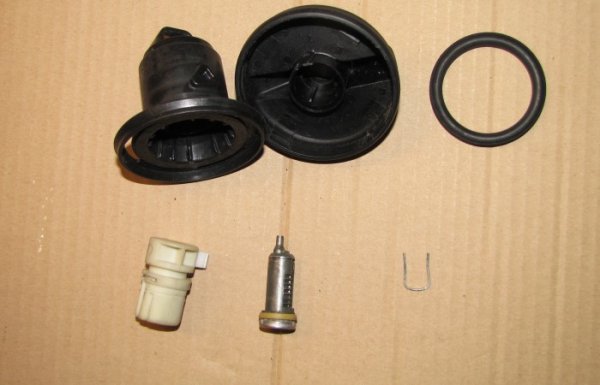

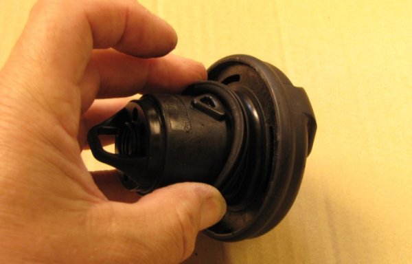

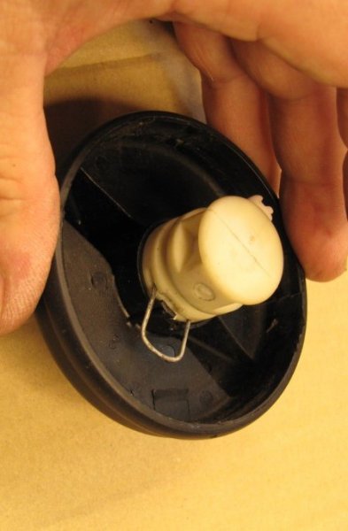

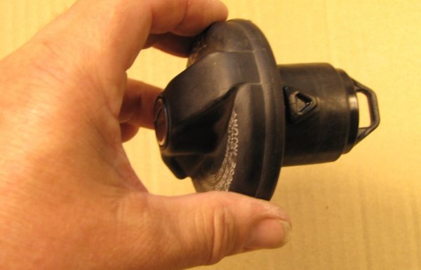

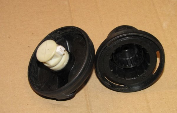

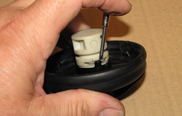

Nu har jag tagit isär mitt (diesel) tanklock. Felet med tanklocket är att det inte låser när man tar ur nyckeln. Bilen är en Ducato -00.
Så här ser tanklocket ut.
Jag pillar bort gummitätningen. Behövs egentligen inte, gör det för att inte skada den.
En vass mejsel för att bända isär tanklocket. Tre låsklackar (eller var det fyra?)
Två delar.
En liten mejsel för att dra ur låssprinten till låscylindern.
När låssprinten är borta kan man dra ur låscylindern. Nu kan man byta låscylinder eller sätta i original låscylinder i tanklock köpt på skroten eller ny från Fiat.
Alla delar så långt.

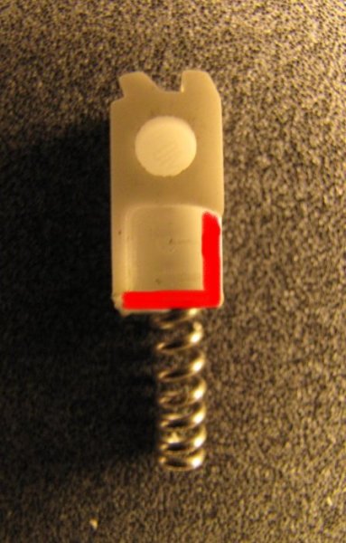

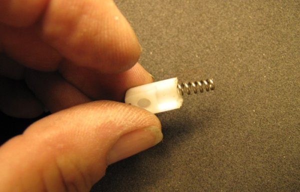

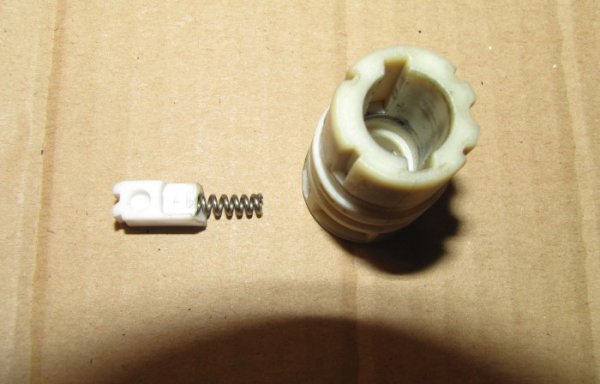

Liten plastmoj med fjäder. Här ser jag var felet är.
Så här ser den trasiga delen ut i närbild.
För att det ska gå att låsa måste plasten vara hel. Det som fattas på den här har jag fyllt i med rött.
Och hur gör jag nu? Vet ej. Får väl gå till skroten eller Fiat
Visa bilaga 29519
Visa bilaga 29520
Visa bilaga 29521
Visa bilaga 29522
Två delar.
Visa bilaga 29523
Visa bilaga 29524
Visa bilaga 29525
Visa bilaga 29526
Visa bilaga 29527
Visa bilaga 29528

Oerhörd bra dokumentation av dig Anders. Har nu råkad ut för exakt samma fel. Tanklocket gå inte att låsa. Nu ska jag plocka isär tanklocket enligt din beskrivning.
