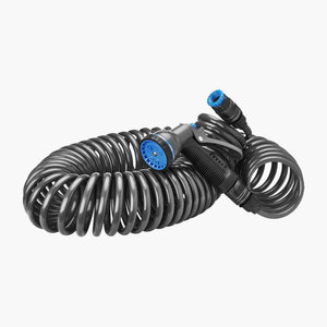

Kolla på Biltema.
Dom har diverse kopplingar, multiverktyg med 4 olika tappar/nycklar för att öppna kran där nyckel fattas, slang har dom givetvis också. Sen har dom en bra slangväska att stoppa prylarna i. Min väska har jag stoppat i gasolskåpet, där den får plats i springan mellan tub och vägg.
OBS någon form av munstycke att ha i änden på slangen som passar att köra in i påfyllningsöppningen på bilen & som går att sätta på eller stänga av på munstycket, helst med knapp som gör detta så man inte skall stå och vrida flera varv för stänga av vattnet. Dvs ett typ pistolmunstycke med avtryckare för detta. Ja det finns dom som funkar så som går in i påfyllningsöppningen, visserligen går dom inte in så långt men fäller man ner luckan på bilen så brukar den hänga kvar.

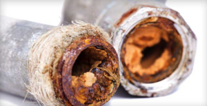

När jag läste vattenreningsteknik (nu är det några år sedan, så saker kan ha ändrats) så sa man att största skillnaden mellan livsmedelgodkänd slang och "annan" slang var att den föregående hade slät insida för att förhindra bakterietillväxt vid stillastående vatten.
Skulle det då bli bakterietillväxt i en slang så försvinner lösa bakterier vid genomspolning (dvs man spolar ur slangen innan man börjar fylla tanken).
Dessa bakterier finns ofta även i vanliga tappvattenrör. Exemplet nedan visar en vattenledning från ett vanligt flerfamiljshus innan stambyte. Ibland är glad att man inte vet hur det ser ut i vattensystemet.

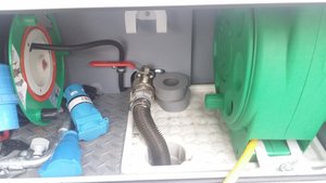

Den här typen av koppling kan man råka ut för också,dock inte i Sverige,här duger inte Gardena....
Det är en trycklufkoppling som vi råkat ut för i Frankrike, mycket sällsynt men finns att skaffa hemma så man kan göra en adaptor med Gardenas (en på var sida). Tyvärr ingen bild nu, men detta har jag publicerat nog för säkert 4-5 år sen...
