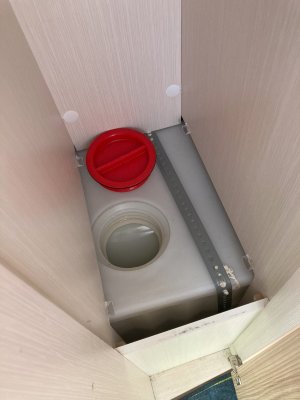

Sladd till pump och kontaktstycke tror jag nu vet var det sitter (syns inte jättebra på bilden men finns där)
Kan bli desto lurigare att byta pump men får kolla spänningen först.

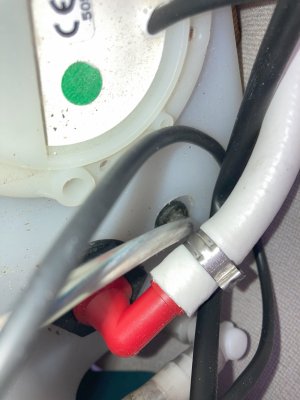

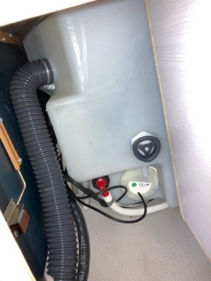

Pumpen hänger i slangen som är ansluten till den röda vinkelanslutningen (på din bild). Öppna inspektionsluckan och lyft upp pumpen så kan du ha den i knät. Längst ner på slangen sitter en slangklämma på anslutningen till pumpens trycksida.
Prylen till höger är nivåmätaren och den svarta ratten är till bottenventilen för att tömma tanken.

Nu låter det ganska enkelt då jag först trodde jag skulle behöva dra ut pumpen via stora locket i vattentanken.
Ska prova det du sa att få bort den röda vinkelanslutningen och se hur det ser ut.
Nivåmätaren hade jag inte koll på att det va men bottenventilen hade jag koll på.
Provar under veckan. Känns helt klart enklare att ge sig på detta med all ny information.

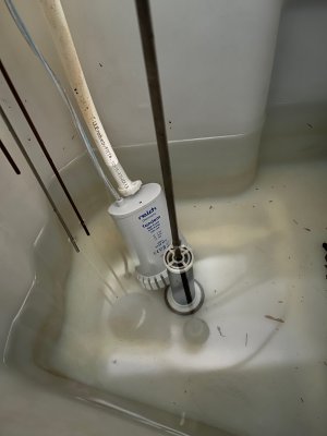

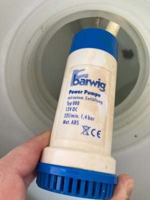

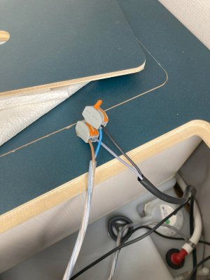

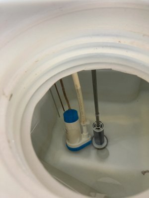

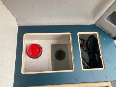

Nu har lag fått tid att felsöka. Semestern närmar sig..
Jag mäter spänning ca 7.8 Volt fram till pump. Räcker det?
Microbrytarna verkar fungera av och på (ser att spänningen går på).
Jag hittade en bättre lucka att gå in genom och har tagit upp pumpen och knackat lite på den. Verkar inte hjälpa.
Kul att se nivåsensorerna!
Har bytt till nya wago-kopplingar De på bilden är gamla.
Tänker att jag köper en ny pump oavsett.
Tacksam för tips fortsatt, speciellt då att bekräfta att spänningen räcker..
Mvh, Pelle
