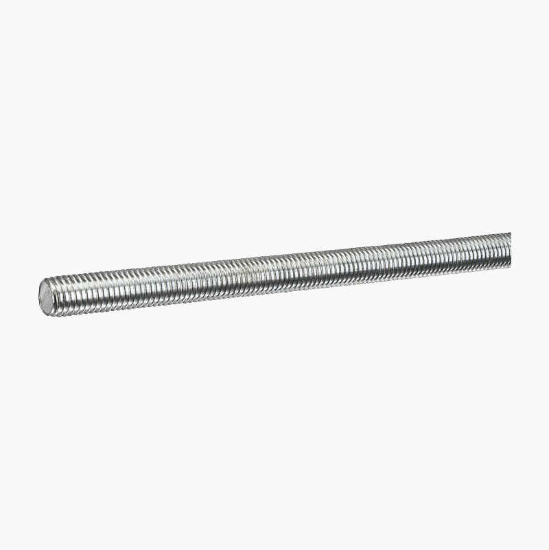

Vart kan man köpa en styrpinne för hjulbyte till en Fiat Ducato 2016
Annars funkar väl en avkapad bit gängstång utmärkt för ett hjulbyte... finns på biltema, Bauhaus och andra byggfirmor. Går att fila/slipa bort onödig gäng är
Om man e petig. Annars bara kapa och använda
Köp en här. Leverans innan helgen.
En sådan var jag precis och köpte till min Ducato med Light-chassie. Jag hade skruvat ur en bult och hittat en mutter som passade på den. De hade jag med mig och testade. Muttern gick lätt på hjulbulten men kärvade en bit in på styrpinnen. Vi testade två styrpinnar och båda var lika. Efter lite "5-56" så gick det bra. Troligen satt det någon rest från tillverkningen kvar i gängorna. Kanske något som har med den svarta behandlingen att göra.
När jag kom hem testade jag på bilen och den passade så klart även om det var lite känsligt så att den hamnade rätt på första varvet.
Om någon vecka ska den användas skarpt då jag ska lägga på vinterhjulen.
Fast om du slipar bort gängorna på en 16mm gängstång så blir den typ 14mm? ;)

-Vanlig gängad stång, med std metrisk gänga har stigningen 2,0 mm/varv.
Gäller här, både M14 & M16.
Kallas historiskt för "grovgängat".
Stigningen 1,5 mm/varv kallas därmed, å sin sida... "fingängat".
"fingängat" har bl.a egenskapen att skruvens "kärndiameter" blir större.
Åtdragnings momentet kan också göras högre
och även uppnås exaktare med olika momentverktyg.
Känns ganska åtråvärt på en HB´s hjul eller hur?
Därför har fordonsindustrin i detta fall valt "fingängat".

Tyvärr fel gängstigning. Skall vara fingängad 1.5 mot för 2. Men tack för tipset
Jag köpte bultar hos Swedol, tog med en hjulbult och testade, 12 och 14 mm till personbilarna samt 16 mm till husbilen. Funkar perfekt.
