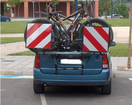

Vad som gäller i Spanien
"V-20 a el artículo 173 el anexo XI del Reglamento General de Vehículos"
I Spanien gäller skylten V20 kostar runt 30€ den med tre röda streck.
Skall användas när lasten sticker ut utanför fordonet .
Utländska Eu fordon på besök kan använda sina skyltar dvs dom med fem streck.
Godkända cykelställ som monteras på dragkroken och har baklyktor bakom lasten behöver inte ha skylt.
Om lasten är bredare än bilen max 40Cm max bredd 2.55m skall två skyltar användas
