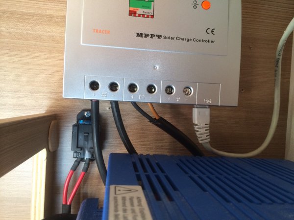

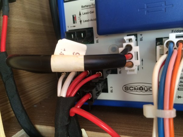

Nu blir jag rädd att jag gjort fel...
Har 2 x100w solpaneler seriekopplade så spänningen hamnar runt 40 volt.
Använder 6m2 kablar från solceller till regulator, från regulatorn vet jag ej kabelarean, men längden är ca20 cm mellan regulator och EBL.
Borde det vara grövre kablar mellan EBL och regulator? Se bilder.
