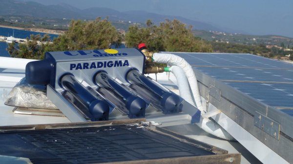

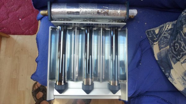

Nu har solpanelen kommit.... det första jag gjorde var ju att öppna anläggningen för att se hur det fungerar...som jag förstår så rinner vattnet i ett helt slutet system av metall....två rör på ca 10mm går in i varje glasrör... sen in i en fördelare (det är nog en kort slinga).... rätta gärna mig om jag har missuppfatta sakerna...inne i glasrören är det ett nytt rör som är matt svart.... och det är i detta rör som slingan går in i..... Jag vet att systemet är för ett öppet system.... men med tanke på konstruktionen så borde det i vart fall klara vattenpumpens tryck..... kan det var 1,5 eller max 2 kg.?..... så nu tänkte jag koppla ett slutet system, där jag kopplar in en digital termostat som styr cirkulationspumpen, jag bör nog också koppla in en övertrycksventil i fall systemet skulle koka.... sen är det bara att hålla sig undan när man prova allt..... jag har en undran till reflektorn som sitter runt glasröret.... är det ok om man spolar rent det från damm ibland.... då det kommer alltid med tiden en hel del damm på det jag har uppe på taket....
Nu skall jag i väg till rörmokaren.... så vi hörs sen

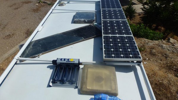

på ena fotot ser ni min gamla kyl solfångare... den fick inte plats när jag kopplade in en solcellspanel till så nu har jag 235 Watt el

Nu har jag kopplat in den nya solpanelen..... den fungerar mycket bra, även om det är ett slutet system, enligt en rörmokare som var här i går så klara panelen många kg tryck... jag har monterat på en tryckventil, hittade ingen på 2 kg.... så det blev en på 3kg.... men jag hoppas att anläggningen inte kommer upp i 3 kg, då jag tvivlar på att övrig som har med vatten att göra i husbilen inte klarar 3 kg..... I dag har den gett enligt givarna som sitter utvändigt på slangarna 40,3 + grader... sen får jag lägga till nästan 10 då givarna sitter utvändigt på slangen inne i husbilen... så runt 50+ blir vattnet i boilern.... det räcker för dusch mm.... men jag skall nog se om jag kan hitta en lite större... då jag har stor förlust i över 10 meter slang..... jag har hittat en liknande här hos rörmokaren.... den är ca 40% större och hade passat perfekt.... men han säljer inte den hur mycket jag än försökte.... men jag skall säkert hitta en inom snar framtid.... så denna får fungerar så länge....men en sak är säker att solvarmt vatten är en framtid för husbilar.... så jag skall se om jag kan få en firma att tillverka och sen sälja små solvärmare.... men just nu så njuter jag av dagen, men kanske i morgon...
