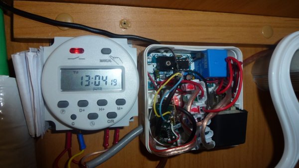

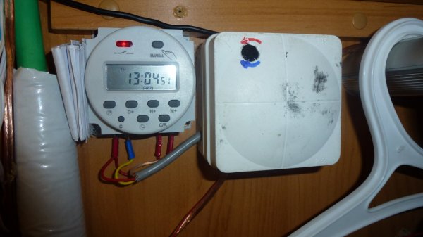

Nu är allt klart och provad under flera veckor.... Har kopplat in ett tidrelä som startar och stoppas systemet .... då jag tycker att det bara behöver gå under tiden solen står högt... just nu mellan 10.00 - 17.00.... Efter tmern styr en elektronisk temrostat (från Kjell&Co) tyvärr så är deras relä "slutna" så jag och jag hittar inte ett liknande som är "öppet" .. så jag kopplade in ett "växelrelä" som startar pumpen.... sen blev det ubs - regulatorn som ger 5 volt till LCD termometern.... Allt fick plats i en kopplingsdosa.... En stor fördel som jag märkt är att det blir ingen märkbar värme från truman som går ut i HB:en... men om jag kör varmvattnet på gas.... då strömmar värme ut i HB:en.... och det är jobbigt när innertempen gick över 30+.... Här i Makri (Grekland) har jag fått gjort en ram med glas som täcker hela panelen... Tempgivarnar sitter på slangen så jag tror att den verkliga tempen är högre... men att få ut +47 en normalvarm dag tycker jag är bra.... Nu får jag skruva ner på värmen i dushen... :twitcy:
Avslutar tråden här och hoppas den har varit till glädje för er....
Kram Peter & Wovi

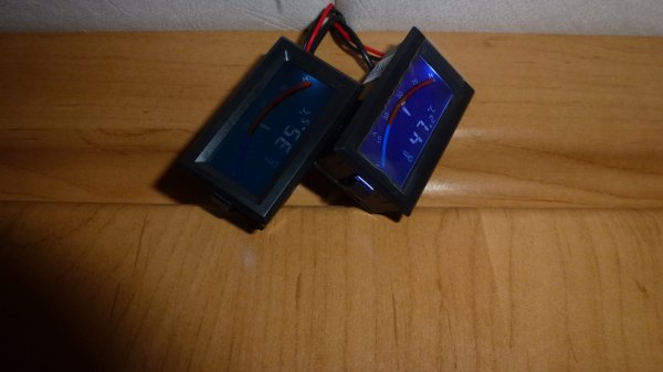

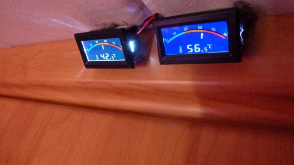

Jaha... då får jag öppna tråden igen.... då det blev som jag misstänkte ...men förträngde.... att kylskåpsförångaren inte gilllar vatten.... då det har redan blivit ett litet hål där vattnet pyser ut.... visserligen var det lätt att laga.... men jag vet inte när nästa hål dycker upp... det är bara en tidsfråga....
Så i veckan köpte jag en del metrar 6mm kopparrör.... för jag tänkte när tiden och lusten faller på så bygger jag en lite mer proffisig solfångare..... skall be en snickare att göra en mall som jag kan använda för att göra "spår" i en tun aluminiumplå (typ Wirsbos golvvärmeplåt) fast nu för 6mm kopparrör.....
Jag har även funderat på att använda baksidan av solpanelerna (de som ger ström) då de blir ganska varma.... och vid högre temp lämnar de mindre ström.... kanske man "slår två flugor i en smäll"...... men just nu så är en ny solfångare viktigare.... det har visat sig att förlusten ner till truman är ganska stor trots att jag har isolerade slangar.... mätte tempen direkt på solfångaren när den visar +47 så blir det inte mer än +33 som kommer in i tanken.... vet inte om det beror på att jag har kraftiga vattenslangar.... högtryckslangar.... och de måste också värmas upp under transporten av vattnet.... Tidigare fanns en oro för legionärsjukan då jag trodde att tempen i vattnet inte blev så högt som över 50+.... men nu misstänker jag att det blir mycket varmare en solig dag i solfångaren....
sen jag satte en tempgivare på solfångaren har det bara varit mulet med lite sol som snabbt försvinner.... men en sak är säkert detta med solvarmt vatten är en bra inovation till HB.... fattar inte varför ingen tar upp tillverkningen.... kanske jag skulle snacka med en firma nu när jag kör runt och se om vi kunde göra en prototyp....
Solfångaren sitter på samma ram som solpanelen och hela ekipaget går nu att vinkla över 45gr åt båda håll.... vilket har betytt att jag får ett mycket efektivare system.... kanske någon i HB-klubben också funderar eller håller på att göra ett solfångare system.? I så fall får du gärna höra av dig....
Angående eletroniken så hittade jag ett växelrelä på Ebay som passade diret på kretskortet så nu har jag bara ett relä som startar pumpen när vattnet är tillräkligt varmt i solfångaren..... tur att man är "pensionär" för hur skulle jag annars hunnit med allt detta.???:twitcy:
Peter & Wovi

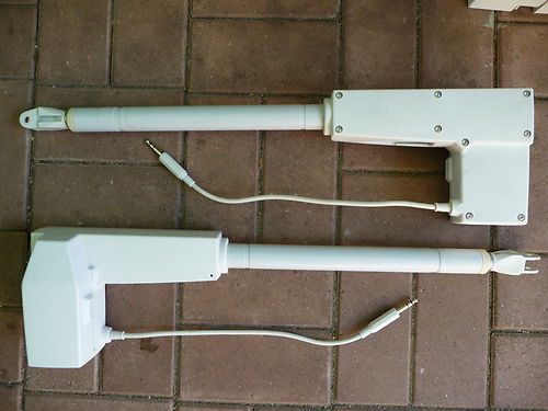

Nu har jag gjort en "ritning" för att se om de kanske kan fungera att vinkla solpanelerna och solfångaren i ca 45gr med linjärar motorer.... som jag kan se det just nu så tror jag att det kan fungera.... det är som när jag lagar mat...... jag blandar i vad jag tycker och sen hoppas jag att det smakar gott:twitcy:.... så har jag gjort här ...... sen undrar jag om det finns någon vänlig "kock" som kan säga mig om de tror att de på bilden linjära motorer kan vara en bra ide... viktigt är ip klassningen och att de arbetar både skjutande och dragande.... hur är det med volten ?... jag kan väl också använda 24 volt även om jag bara har 12 volts system.... men motorerna kommer bara att arbeta saktare... eller är där anna eletronik i dem som kräve specifik volt.?....
Sen tänkte jag styra allt med en liten fjärrkontroll som man också hittar på nätet... två kanaler bör väl räcka..
Nu har stormen lugnat sig och jag är glad att mina solpaneler/fångare sitter kvar.... jag lät dem sitta i 45gr i två dagars storm för att se om infästningarna höll.... och det gjorde de :swoon:.... men i dag blåser det kraftigt och regnet vräker ner så någon solkraft lär det inte bli idag heller...:twitcy:
Såg att min ritning blev en bifogad fil.... men hoppas det fungerar endå....
