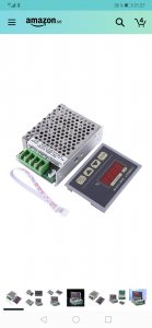

Idag fick jag min PWM hastighetsregulator med mjuk start/stopp
Beskrivningen var på kinesiska :eek:
Men jag tror att jag har fixat alla parametrar :p
Så jag gjorde en test och allt fungerar som tänkt.
Sen mätte jag hur många A den drar när motorn går på 50%
Motorn tar 1.45A
Sen mätte jag före styrenheten.... Till min förvåning så drar det bara 0.65A
:swoon:
Så nu undrar jag hur kommer det sig att det totala A förbrukning är lägre när jag mäter styrenheten med motor i drift, än när jag mäter bara motorn som då drar 1.45A :swoon::rolleyes::rolleyes:
