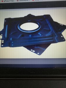

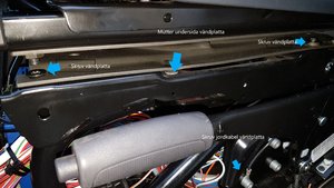

Ta bort dom 4 bak 1 fram 1 låssa bara (höger fram har du batterit på förarsidan) blåmarkerad bultarna i stolen vrid den åt sidan mot så kommer du åt batteriet Går inte dra ut det för kablarna är för korta ock batteriet är fastsatt . Vårt satt under passagerar stolen så där vred jag stolen åt vänster.

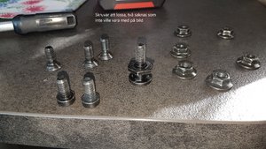

Missförstå mig inte nu Stolen är vändbar som du säger Vridplattan består av två delar en vridbar en fast del Det är den fasta delen med vridplattan som sitter fast i stolunderedet med bultar som skall bort
Leffe
