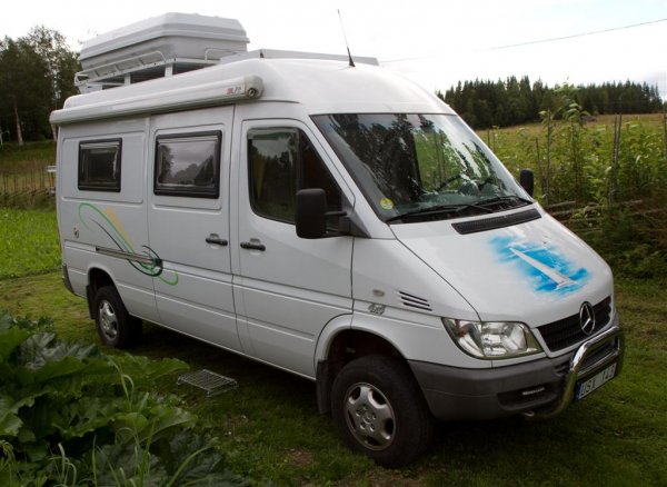

Upphängningen för markisen hindrar regndroppar att falla in i boutrymmet, vilket iofs inte låter som något tyngre problem.

Tusen takk Majzann! Akkurat en slik jeg leter etter. Skal snakke med en lokal forhandler:wink:. Markisen på min Adria er plassert 10-15 cm over døråpningen, Aake.
