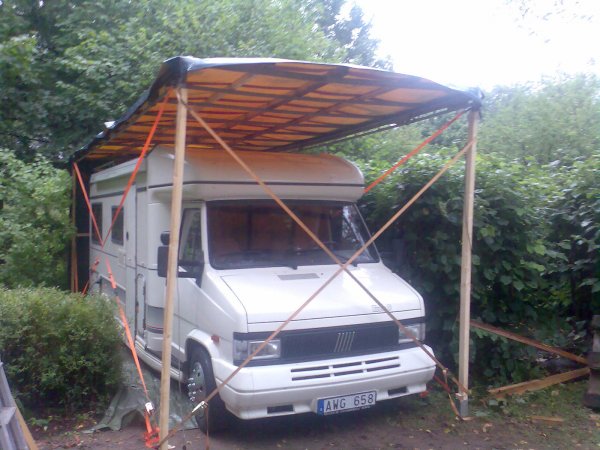

Vackert blev det inte men det fyller sin funktion.
Man tager vad man haver, men jag får nog ta krafttag och snygga till det till nästa vinter.
Kanske lite kraftigare också.

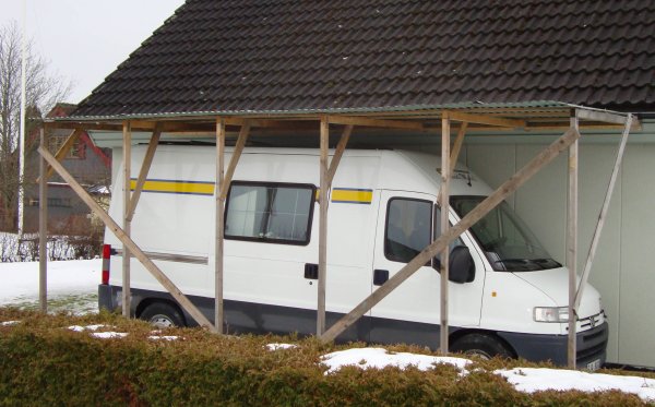

Har satt 6 st jordankare 70x70(ca 45 kr st byggmax), taket är ett gammalt lastbilstak med presenning som jag hitta på blocket(1000kr), virket 45x70( hade sedan tidigare men ca 600kr byggmax), snedstag spännband som ju fjärdrar lite vid blåst 12 st( biltema 30kr/st) lastförankringsöglor 10 st( biltema 10kr/st) några lämpliga franskskruv(biltema, byggmax m.fl)
Hade en tunn lättvikstpresenning över alltihop från början. Den blåste sönder i en skarv, men taktet håller bra. Uppe sedan aug 2008. Har lagt till en stolpe till på varje långsida, sedan bilden.
Hade lättviktspresenning över för att ingen ska se när man är borta eller hemma. Med tanke på ev objudna gäster./Göran
Göran
