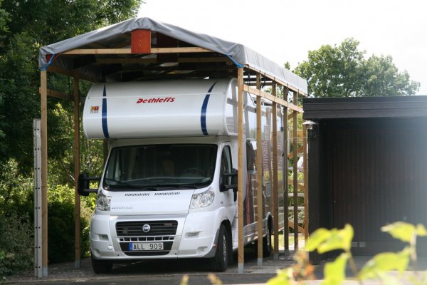

Så här byggde jag ett tak i "lättkonstruktion". Utan formellt bygglov, men OM man så skulle kräva och inte bevilja, så kan jag montera ner det på en dag och sälja det till någon.
Jag tycker att det fungerar fint och gör ett viktigt jobb. För att säkra det vid ev nya stormar har jag fäst kraftiga spännband från takstolarna ner till vart och ett av de fyra hjulen. Det ger ju en extra förankring med 4000 kilo. Total kostnad utan att räkna med eget arbete ca 6000.- varav ca hälften för den 700 g kraftiga pressenningen i måtten 8 x 3,5 m.

Allis
Det vor nog inte fel med en snedsträva utmed väggsidan som förbiner alla de lodräta stolparna med varandra. Det ser ut som om du har gjort det på bakgaveln. Alternativt ett spikband i kryss över hela sidan. Att förbinda ena yttestolpens överända med den andra ytterändans nederända stabiliserar hela bygget så att inte vindkrafter kan vika det hela bakåt eller framåt beroende på vilket håll det blåser ifrån.

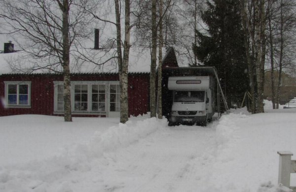

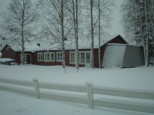

Ytterligare en variant: Jag har monterat en ram av alu-rör på husgaveln, lagt vanlig korrugerad takplåt och stöttat upp detta med rör av typ byggnadsställning. När bilen är undanställd för vintern täcker jag på de tre öppna sidorna med lättpressenning.
När vi ska iväg i början av april brukar det behöva plogas för att komma ut. När vi är ute fäller jag ner taket mot väggen så att grannen slipper ett tomt tak som kan ta vind när vi är borta. Väl hemma igen så fälls taket upp och bilen står i tillfällig carport.
    56,6 KB · Visningar: 21
    124,2 KB · Visningar: 19
