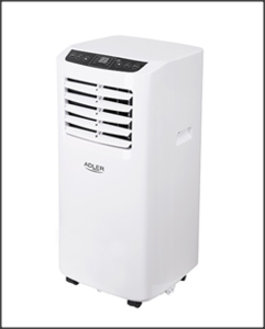

En fundering till trådskaparen.
Vi valde en portabel AC. När den inte används står den hemma.
En fast monterad är ca 25-30 kg att köra omkring med alltid.
Sedan kostade en portabel bara 1/10
Kanske något att fundera över.
Visa bilaga 184919
Gäller ju att ha plats till den och lösa avrinning av kondensvatten och utsläpp av varm luft. Låter dessutom betydligt mer.

Jag provade med bärbar AC i vår husbil.
Netto blev det varmare än att köra den inbyggda (otillräckliga golvmonterade) ACn.
Detta på grund av att den bärbara ACn inte tar kondensorluften på utsidan utan suger in lika mycket 30 gradig luft som den med slangen skickar ut genom takluckan.
Fast monterad AC med extern kondensor kyleffekt 2,4 Kw
Bärbar AC med intern kondensor kyleffekt 4,2 Kw.
I huset funkar den bärbara fint på övervåningen, luften tas in på bottenvåningen, där luften kyls av en annan AC. (värmepump/AC)

Michael S: Möjligt, men jag fick det svalt, INTE kallt. 23-24° inne ute 31°. Tycket det är ganska bra för 3500 kr.
Men nu var det inte detta trådskaparen undrade över.
Inte? Han frågade efter andra alternativ och för- och nackdelar. För mig är dålig effekt en klar nackdel. Att dessutom behöva ta plats i garaget till en bärbar AC tills den behövs är väl också en nackdel om man inte har ett jättegarage.
