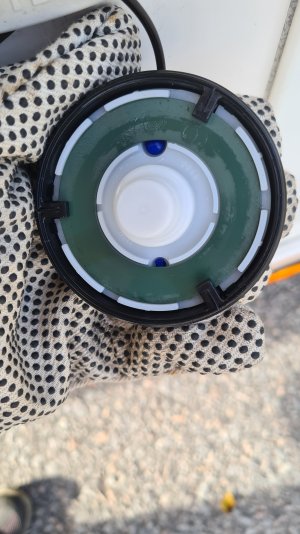

Har problem med kraftigt vaccum i bränsletanken när man kört en stund och öppnar så blir det ett kraftigt plopp i tanken typ som den sugit ihop lite, undrar om någon vet om det finns avluftning i tanken eller är det tanklocket som luftningen är i.

Kolla så att tanklocket inte är utbytt till ett utan avluftningshål.
Hålet sitter i mitten av locket, mot tanken, ca 4-5mm dia.
Universaltanklocken finns både med och utan ventilation, passar både vattentank och bränsletank.
Har du inget avluftningshål, borra ett 4-5mm hål så är det fixat.

Som ni säker vet, är en Eura Mobil Integra 790EB 2013 Fiat 3,0 177hp, dieseldriven.
Alla liknelser med EVAP för bensin är inte applicerbara.
@STANTON
Om "ploppet" när du öppnar tanklocket är enda symtomet, låt det vara som det är.
Det stämmer, att om ingen luft släpps in i tanken, sugs den ihop till ett "russin".
