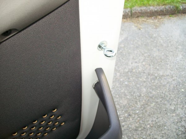

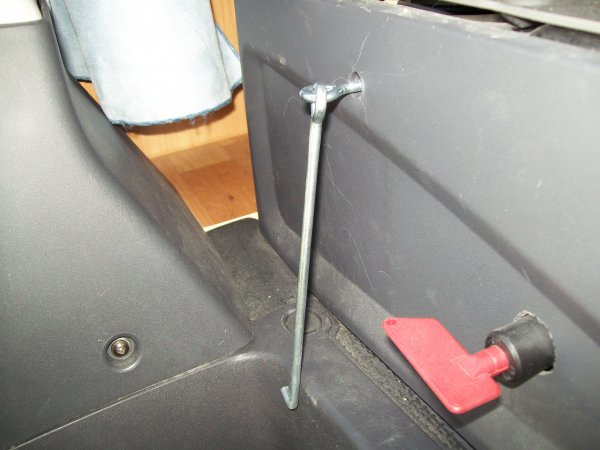

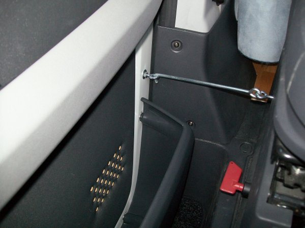

Så här löste jag det med "fönsterhakar", minimalt ingrepp och helt osynligt. Hakarna är justerade så att de pressas dit, på så sätt går det inte att "peta" loss dem. Använde ett fastsättningshål av plastpanelen på stolen.
Har skrivit om dett på en tidigare tråd för nåt år sedan.
