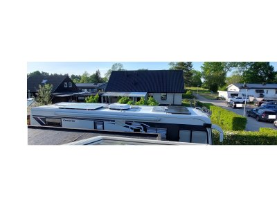

Jag funderar på att utöka mina solpaneler med två eller tre paneler i 400w klassen.
Då Jag inte kan något av värde om de olika typerna av solceller/paneler hör jag mig för här.
Vad skall man välja för paneltyp?
Var kan man köpa dessa stora paneler styckevis? (VS till ett helt hus)
Vilken skillnad är det på olika paneler med avseende på verkningsgrad?
Skall man ha någon speciell utgångsspänning ut ur panelerna?

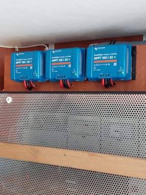

Börja med att kolla kablarna area mellan solcellerna och regulatorn. Eller om du har flera. Du har en stor husbil och då kanske långa avstånd. Tre solceller på 360 W är en stor anläggning så därför tror jag att kablarna är under 6 mm2 då du inte utvinner mer.
Byt kablarna isf till 6 mm2 , och ha de gamla som dragkablar vid bytet.
Du berör också problemet med kylning av regulatorn. Själv har jag ”flyttat ut” mina regulatorer så att luft kommer åt även bakom.
Får du inte rätsida på denna kylning så sätt gärna en liten datorfläkt som hjälper luften att cirkulera.
Jag hade två perforerade plåtar framför som skydd för regulatorerna och säkringshållare osv. Dessa hindrar bara kylningen så dessa har jag tagit bort.
Känn på regulatorerna. Allt över kroppsvärmen är inte bra.

Är det en faktor i verkligheten att MPPT regulatorn blir så varm att den drar ner laddströmen?
Någon som upplevt detta med en stor solanläggning? (på husbil naturligtvis)
Min kombinerade Renogy mppt/dc-dc, drar definitivt ner strömmen när den blir varm, vilket den blir snabbt, hade jag känt till detta när jag byggde hade jag gjort annorlunda.
Utrustning med inbyggda kylfläktar kan mildra detta"problem", placering är en annan viktig faktor.

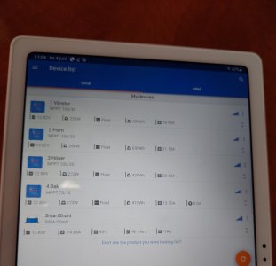

Uppdatering.
Jag har nu installerat LFP batteriet, 560 Ah och ändrat batteristorlek i Victron Smartsolar regulatorerna. (från 120Ah bly)
Jag har sett idag, med liknande omständigheter som i inlägg #94, upp till 390 W från var och en av 450W panelerna.
Detta är ca 100W per panel mer än med 120Ah batteriet. (inlägg #94)
Nu kan solpanelerna driva tak ACn i realtid, och samtidigt ladda batteriet.
Någon som observerat något liknande, bättre effekt från solpanelerna med större batteribank?

Absolut, jag gick från 285Ah AGM till 400Ah LFP. Den stora skillnaden ligger i Litium-kemin.
Mina AGM kunde urladdade ta emot allt vad mina 3x120W gav, men ganska snart så steg spänningen/inre motståndet i dem, och strömmen sjönk stadigt neråt.
Mitt LFP tar emot all ström det erbjuds upp till 3,5V i alla 4 celler, där stoppar mitt BMS ytterligare laddning tills alla celler sjunkit <3,5V i spänning. Jag har inga så kraftiga laddkällor där batteriet skulle bromsa, det tål 3C = 1200A, mitt all time high är 70A med extern laddare, den strömmen sjunker inte för mej vid 3,5V på cellnivå.

Tack för svar.
Dock har vi pratat förbi varandra något.
Jag har alltså en tak AC på inverter igång hela tiden i mitt resonemang, denna tar all energi som panelerna ger i inlägg #94 och drar dessutom något från blybatteriet.
I inlägg #96 ger samma solanläggning ett överskott mot LFP.
