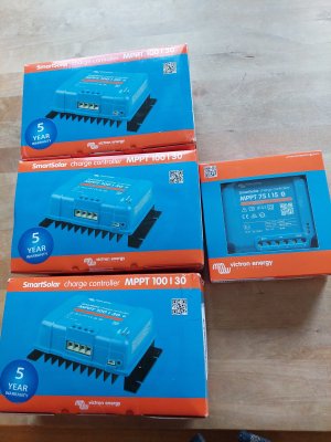

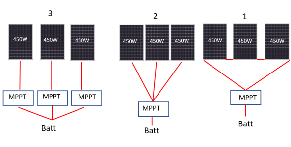

Ja du, Michael, är inne på rätt spår med att synkronisera anläggningen i ett nätverk.
Vår husbil har ”enbart” 2/3 av din kapacitet och är synkade i ett nätverk.
Viktigt i detta system är att samtliga laddare har samma inställningar.
Då väljer laddarna en ”master” som dikterar villkoren i anläggningen, dvs laddningsalgoritmen.
Victron är fantastiska.
Har under våren installerat deras nya dc-dc laddare 50 A, Orion.
Skall bli spännande att se hur den integrerar sig i det befintliga nätverket.
