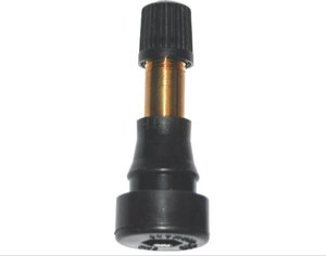

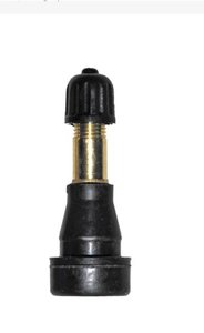

Det finns högtrycksventiler som inte är helt i metall för lättmetals fälgar.
Hejsan, jag har också haft sådana där förstärkta ventiler i några år i mina alufälgar och de har funkat helt ok. Metallen går ju ner hela vägen inne i gummit och är utflänsad längst ner i förstoringen som sitter under fälghålet så ventilen kan varken spricka i gummit eller ploppa ut, de är godkända för 7bar. Det står visserligen att just den är framtagen för högt tryck och plåtfälgar men "vanliga" alufälgar har ju samma utförande på ventilhålet som en plåtfälg så det verkar nog ok.
Tidigare så hade jag bara "vanliga" gummiventiler, men då böt jag ut dem ibland på vårkanten i stället.

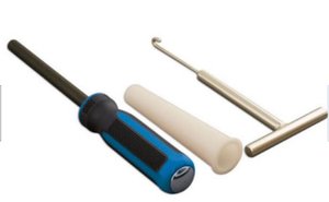

Krångligt..... Nej inte speciellt, det finns några enkla verktyg så man gör det på plats. Ur med luften, lite smörjning nere vid ventilen, dra ur den gamla med kroken, montera den nya med handtaget och konan samt avsluta med att fylla luft.
Lite träning och försiktighet första gångerna så man inte skadar hålet i fälgen när man pressar ner kroken på sidan, sedan är det inget problem.
Användbart när man leker med terrängbilar och inte har fälgar av värsta sorten som skyddar ventilen mot stenar och grenar. Ny ventil monteras direkt på plats ute i naturen på två minuter.
(Det går varken att montera eller ta bort de här förstärkta ventilerna med verktygen p.g.av metallflänsen ända nere i gummitätningen, så de måste dras genom hålet från insidan på fälgen tyvärr.)
M.v.h. JANKRO.

Hejsan, naturligtvis kan allt gå sönder men just det här handlar väl för det mesta om att vanliga gummiventiler inte är att rekommendera till Bilar med C-däck som kör på lufttryck som ligger på gränsen eller t.o.m. över maxtryck för den ventilen. Så med metallförstärkningen inne i gummit kan inte den här ventilen varken spricka eller ploppa ut som en vanlig gummiventil av enbart lufttrycket, och är därmed godkänd för 7bar's tryck. Men den kan ju säkert gå sönder av andra anledningar.
Nackdelen med förstärkta ventiler, både den här varianten och metallventiler är ju att de nästan lättare går sönder vid mekanisk misshandel, som en sten som träffar ventilen vid hög fart eller om den blir snedbänd av någon navkapsel som hamnar snett av någon anledning.

Jag visste inte och har aldrig tänkt på att man kan byta ventilen utifrån
Ett sånt verktyg ska jag köpa

Det finns lite olika kvalité men med lite vett och försiktighet så går det jättebra.
Försiktighet och lite smörja även när man stoppar in kroken så man inte skadar hålet... mest risk på alufälgar kanske.
Hjälp gärna till med "mejseln" för att dra bort den gamla ventilen med kroken.
Här har du som vanligt tyvärr en halvdan YouTube film men som visar idén med verktygen.
Här har du en UK leverantör av verktygen, men de finns att få tag på i Kina också.
https://www.ebay.com/itm/TYRE-VALVE-REPLACEMENT-TOOL-SET-3-PIECE-RUBBER-BODY-STYLE/181018165715?_trkparms=aid=111001&algo=REC.SEED&ao=1&asc=20160908105057&meid=4292f52ea95b432ba6c34c58507209da&pid=100675&rk=3&rkt=15&mehot=pp&sd=173677500931&itm=181018165715&pmt=1&noa=1&pg=2380057&_trksid=p2380057.c100675.m4236&_trkparms=pageci:1457a74b-2f27-11ea-87d1-74dbd180d0fa|parentrq:71ff339316f0ada58a9801c1ffd97a06|iid:1
Tänk på att smörjan inte får vara fientligt på gummi bara. Det gör inget om man får in den nya ventilen för långt det är bara att dra/lirka den utåt som man normalt gör när man börjar ventilmonteringen inifrån.
