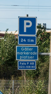

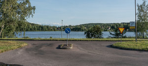

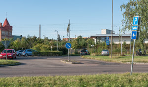

Just nu står vi parkerade i Falun mellan järnvägen och sjön Runn. Här finns några parkeringsytor med vanliga parkeringsfickor sida vid sida. Infarten ser ut så här till en av dessa parkeringsytor:
Skyltningen vid infarten ser ut så här:
Inget konstigt med den, parkering i 24 timmar inom rutorna.
Det intressanta eller tankeväckande är när jag betraktar in-/utfarten från parkeringssidan som ser ut så här:

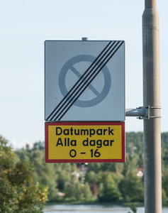

Skyltningen vid utfarten ser ut så här:
Frågan är då vad som menas. Jag tolkar det som att det varit en zon med parkeringsförbud som slutar vid skylten. Men sedan har det också varit datumparkering alla dagar mellan midnatt och klockan 16, Hur kan det vara datumparkering inom en zon som inte har några gatunummer? För datumparkering innebär väl att parkering är tillåten på ena sidan av en gata jämna datum och vise versa?

Det är ungefär som jag anade men det är anmärkningsvärt att man lämnar en zon med parkeringsförbud när man kör ut men när man kör in är det till ett område med parkering 24 timmar. Jag misstänker att någon i Falun har haft lite otur när de tänkte. Det skulle kanske ha varit en P-zonskylt med snedstreck i stället för parkeringsförbudsskylt med snedstreck.

Det är just denna parkeringsyta med uppmärkta platser som har 24-timmarsparkering(ett undantag från zonregel), en sådan yta eller markerade platser på gata kan finnas inom datumparkeringszon/parkeringsförbudszon.
Tittar man på kartan om parkeringsförbudszon i Falun så är parkeringsytan belägen utanför, men inom zonen för datumparkering.
Tittade på google maps, och då om det stämmer med verkligheten idag, kan man köra in till 24-timmarsparkeringen från parkeringsförbudszonen . När man lämnar parkeringen mot Strandvägen blir man upplyst om datumparkeringszonen, precis som på andra gator i Falun när man lämnar parkeringsförbudszonen
Jag kan hålla med dig om lite förbryllande skyltning om man anländer och lämnar parkeringen via Strandvägen, man har ju inte kört in i parkeringsförbudszonen.
