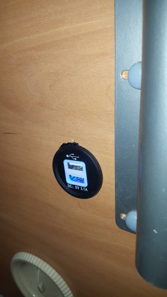

Det där ladduttaget från Biltema är bra med tanke på att den monteras i runt hål med en gänga som är lång och en tunn mutter. Det gör att det går att montera i en vanlig skåpsida eller annat som är lite tjockare än vanlig plast- eller plåtpanel. Jag är dock lite fundersam på tomgångsförbrukningen på dessa USB-laddare. Det hade ju varit bra om det satt en brytare som kände av om det satt något i uttaget och då släppte på strömmen.
De finns också som vanliga cigguttag med samma form.

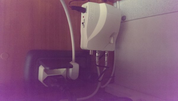

Så här ser 12V-uttaget ut i vår bil, sitter inne i ett överskåp.
Jag skulle tänka mej för både 1 och 2 gånger innan jag monterar ett synligt uttag överhuvudtaget.
Ursäkta bildkvaliteten, men 12v sitter bredvid antennuttaget :o:
