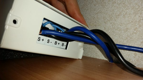

Jag behöver koppla in usb-uttag eftersom det saknas i husbilen. Jag har 2 alternativ och vet inte vilket jag ska välja...Vill kunna ladda mobil, surfplatta, laddbar router. TV är inte aktuellt i nuläget.
1. Ska jag dra nya kablar från bodelsbatteriet eller ska jag använda mig av kablarna som går från bodelsbatteriet till dosan där solpanelerna är kopplade?..bifogar bild. På den som det står B + och - har jag mätt 12,47 v och på den andra som det sår S + - har jag mätt 17, 4 V.
2. Kan jag använda 10 A flatsäkring och kopplar jag isåfall den på + kabeln?
3. Vad behöver jag för utrustning för att göra en säker koppling? Flatsäkring, säkringshållare, kopplingsplint? grovlek på kabel, plastdosa som skydd?? Jag tror avståndet kommer att bli max 2 meter från bodelsbatteriet.
4. Är det bättre att använda usb-uttag eller cigguttag?
5. Har hittat ett usbuttag med 2 olika uttag som jag funderar köpa. På det ena står det 5 V 1,0 A på det andra 5 V 2,1 A. Är tanken att man ska ladda mobiler på uttaget med 1 A och surfplattor på 2,1 A? Eller hur ska man göra?
6. Hur mycket kan jag belasta dessa 2 uttag? Är tanken att man ska bara använda sig av dess 2 uttag eller kan man ladda fler enheter samtidigt med en usb-hub?
Jag vågar inte börja koppla innan jag vet helt säkert att det blir rätt från början...så tacksam för råd.

Finns det inte någon belysning i bodelen som du kan ta ström från. På Biltema finns också kontakter som gör om 12V till de 5V som USB kontakten ger ut. Strömmen är liten så du behöver nog inga extra säkringar.

Ja det finns 2 lampor ovanför sängen. Sen har jag flera i mitten av bodelen. Ska kolla om jag kan ta ström därifrån. Dessa är halogenlampor som jag tänkte byta ut till LED. Ska kolla hur dessa halogenlampor är säkrade. Kanske räcker det med den säkringen som täcker all belysning...Frågan är på vilket sätt det påverkar om jag byter allt till LED. Om jag byter alla lampor till LED borde jag väl inte behöva nån starkare säkring iaf kanske snarare tvärtom...? Hmm...

Det är en Fiat Elnagh från -00 så det är därför det inte finns installerat något 12-voltsuttag i bodelen. ..................
Den årsmodellen hade halogenlampor som standard varför kablarna är beräknade därefter så det bör gå bra att koppla in ett eluttag på matningen till lamporna vid t.ex. sängarna.

Flatsäkringshållare med uttag, 2 st. - Säkringshållare Flatsäkrningshållare Flatsäkrningsadapter - Biltema
USB-uttag - Biltema
1 A är för mobiltelefoner, 2,1 A är för mobiltelefoner eller plattor. Båda uttagen borde kunna användas samtidigt.
Du bör inte använda en USBhub för att ladda flera samtidigt, då alla får dela på den tillgängliga strömmen, vilket gör att laddningen går mycket långsamt.
Att koppla in sej på belysningen låter inte så kul, då lampan behöver vara tänd för att kunna ladda. Ladda kanske man vill göra under natten.... Dra egna kablar till uttaget, säkra med 5-10 A på pluskabeln, så nära anslutningen (batteriet) som möjligt.
