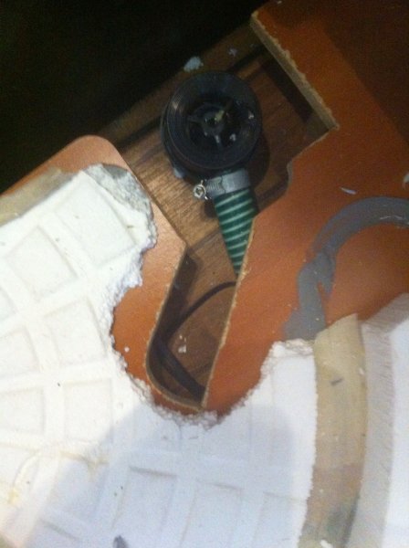

Jag har en Hobby 08 690 Gelc där duschgolvet sprack .
Om det är samma toa dusch som på min så känn på golvet vid
Golvbrunnarna cirka 10-15 cm ut om det sviktar du har du fel på undergolvet.
Jag fick nytt golv då jag erbjöd mig installera det själv.
Samt jag fixade till undergolvet riktigt samt nya duschgolvet är
Förstärkt det gör svenska Hobby innan dom skickar vidare till kund verkstad
Som skall byta golv.
Lycka till

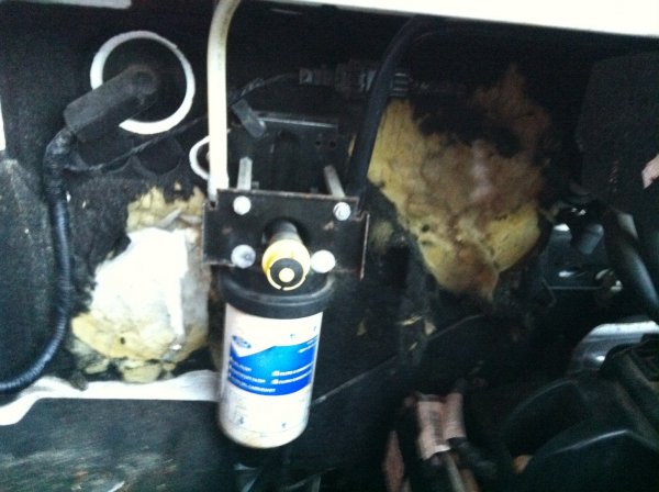

Tack för alla inlägg! (Även om några av dessa inte tillför så mycket gällande min frågeställning...) Duschgolvet verkar vara något man ska kontrollera väl. Bilen verkar i övrigt i bra skick om än att några detaljer känns märkliga. Vissa prydnadslister/tejper verkar släppa i hörnen, hittade en silikonfog som släppt i en skarv mellan duschgolv och panelen för duschkranen, en allmänt skranglig konstruktion av duschdörrar (om nu någon konstruktion verkligen är bra för dusch i husvagn/husbil?). Hann inte provköra idag men motorn lät bra. Hittade däremot något märkligt i motorutrymmet där del av isoleringen på torpedväggen var borta? Jag fick en känsla av att det var bortryckt. Fick en flashback om fåglar som "snott" isolering till sitt bo vilket jag sett tidigare vid husbyggnationer. Kolla min dåliga bild från mobilen (Det är på var sida bakom bränslefiltret).
