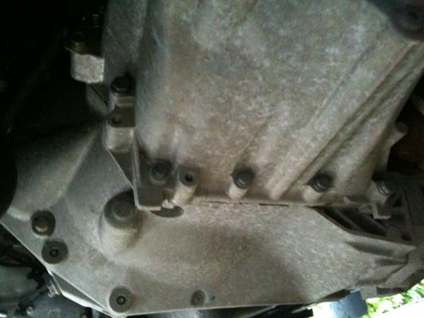

Ni som vet, är detta min växellåda som saknar bultar?

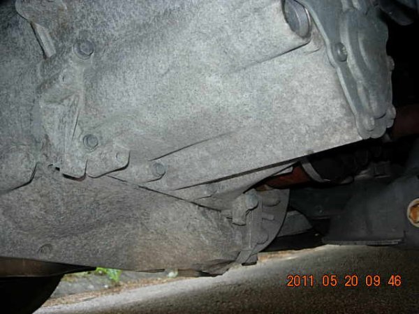

De två tomma hålen som syns ska säkert inte ha några bultar för det ser likadant ut på min.
Inte en endaste bult kunde jag hitta som var lös. :)
Då kollade jag på rätt ställe...
Kännde med fingrarna på de jag nådde när jag sträckte mig in under bilen, inga lösa här heller. Men får väl kolla med nyckel ikväll...
Jag skickade ett mail med bilden till klasen bil i halmstad, fick detta svaret:
"Hej, i de hål som ser ut att vara tomma - ska det inte vara något.
Men är du osäker så får Ni väl boka en tid"
Sv: Växellådsbultar-kolla att de sitter kvar
De "tomma" hålen är vanligen till för styrstift (dowel pins) som sitter i svänghjulskåpan och håller växellådan i absolut rätt läge eftersom skruvarna och dess hål inte har tillräckligt stor precision.
