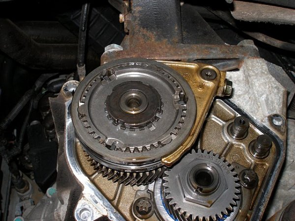

Hej på er.
jag har en fått förklaring till varför drevet på 5 ans drev går sönder ( vet ej om detta stämer). Föraren håller i växelspaken när man ligger på överväxel. De flästa håller kvar i växelspaken hela tiden när man kör. Detta gör att synkrinen går söndder & då går även drevet sönder. Har en arbetkolega som har skruvat i Iveko & de säger att det är deras problem. Han menar på att om man inte håller i växelspaken så att växellådan får en onormal belastning så skall orginaldreven hålla. Bara ett tipps

Sv: Växellådans drev 5 växel
SegoDeg!
Din förklaring att synkringarna skulle gå sönder pga att man håller i växelspaken tror jag inte på ! Så fungerar ionte ett synkriniseringsnav. Är växeln är ilagd är synkriniseringsnavet som sitter på utgående axel fast ihopkopplad med drevet på ingående axeln, emellan ligger synkringen inklämd utan funktion. Det är bara när man håller på att lägga in växeln som synkringen klämms emellan innan den fasta förbindelsen uppstår. Synkringen är till för att sätta fart på ingående drevet så att synknavet och drevat har samma hastighet innan den fasta förbindelsen etableras (utan skrap).
Blev detta begripligt ? Det är lättare att förstå om man har fått förmånen att riva ner en växellåda. Men det sägs ju amatörer inte ska göra. Alltså gör jag det med förkärlek!
Vad som händer när man har handen på spaken under körning är enligt min mening att der blir en onödig belastning på det kopplingsfinger som petar i växeln.
Gunnar
17.976
5
Detta ämne har varit uppe i ett flertal trådar med olika förklaringar. Den förklaring jag fått och som jag tror är den riktiga, är att de ursprungliga kugghjulen varit dåligt härdade och därför inte hållit för belastningen.

Ersatzteilversandhandel Axel Augustin Online Shop
[FONT=Verdana, Arial, Helvetica, sans-serif]Getriebezahnradkit Super Kit kurz 53 X34[/FONT] [FONT=Verdana, Arial, Helvetica, sans-serif]3290015
[/FONT]
[FONT=Verdana, Arial, Helvetica, sans-serif] 360,00 EUR[/FONT]​
Dette var hva jeg benyttet på min Flair bygget på Ducato 2.8TDI 1999, settet inneholder begge drev + synkroniseringen for 5. gir. Hadde egentlig ikke behøvd å bytte synkringene, men kjøpt er kjøpt.
1999 modellen hadde ikke varvreknar, men lyden ved 80 etter byttet var omtrent som mellom 90 og 100 før. Det viktigste var at det ble forsvarlig å kjøre ned mot 65 - 70 på 5. og mer drakraft ved 80 til 90.
Den enklaste lösningen på detta problem är att överfylla lådan med ca.2Dl olja, OPS, problemet är löst. Har kollat med värkstäder om detta, och så är det. Lådan får problem när man kör i långa uppförsbackar, 5:an går torr.
Jag repeterar: byt till omegaolja så behöver du inte överfylla, med det skadar inte med ett par dl extra.
[FONT=Verdana, Arial, Helvetica, sans-serif]Getriebezahnradkit Super Kit kurz 53 X34[/FONT] [FONT=Verdana, Arial, Helvetica, sans-serif]3290015[/FONT]
[FONT=Verdana, Arial, Helvetica, sans-serif]360,00 EUR[/FONT]​
Takk for tipset. Delene er nå for lengst montert i girkassen. Fungerer helt supert. Utvekslingen ble nå "riktig". Gjorde jobben selv på under 1 time. Takk igjen knugrone.
När jag var hos Hymer i Örebro så sa dom att det var runt 2002-2003 som dom bytte konstruktionen på växellådan för att sätta i mera snedskurna drev på dom lägre växlarna så det skvätte upp mera på 5:te växelns axlar och när man körde sakta så skvätte det inte så mycket och körde man då som ovan skriver för sakta på för hög växel så blev det brist på smörja och det skar då .
Hejsan andbjo, tråden är sju/åtta år gammal och mycket fler instruktioner och inlägg har skrivits sedan dess :).
Lådan i filmen stämmer dock inte med hur det ser ut för det mesta under växellådslocket på en bil mellan -95 till -02.
Växelgaffeln sitter med en skruv och inte med en låspinne, och det finns även en mutter för haknyckel på drevet som hålls av gaffeln.
Men svårt är det inte, med lite övning så kan man byta på en kvart :D.
