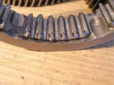

Några bilder igen på svaga länken.
Ett brustet ingreppskugg i mitten på bilden. Drivkuggen är som synes jättefina, men om några lösa ingreppskugg skulle hamna där så.....
Ringen med bommarna som griper in i ingreppskuggen, och som blir sabbad, får bakfas samt börjar fladdra ju mer hela bommarna blir slitna och glappa.

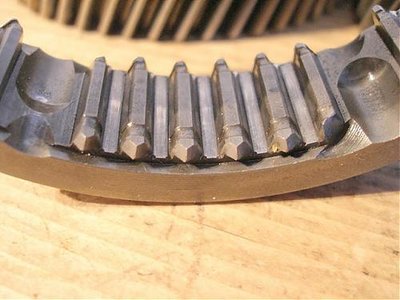

En ring med friska toppar på bommarna.

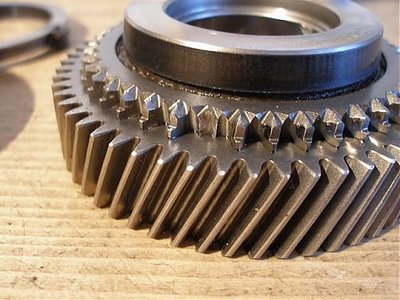

I generation 1 lådorna måste man skaffa en ny ring. Men i generation 2 lådorna så är ringen samma som sitter mellan två växlar ex. trean och fyran och är lika åt båda hållen. Femman är ju "ensam" så det finns inget åt andra hållet. Så där är
bommarna som nya på andra sidan. Så nya drev/ingreppskugg och vänd ingreppsring så blir det som nytt.
Lådan driver ju på femman tills det inte finns några ingreppskugg kvar. Den kan t.o.m. driva liiite framåt och slira vid belastning utan några kugg alls, för femmans synkkona kan orka med lite drivkraft men blir ju förstörd.
Det är inte ovanligt att det ligger några ingreppskugg i botten på plåtkåpan över femman på generation 2 lådorna.

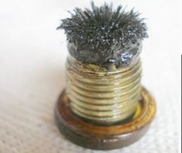

Om magnetpluggen ser ut så här kan bör man fundera på mer än byte av olja även om ny olja inte skulle skada .

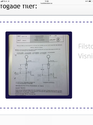

Nivå olja. Där håller jag inte med. Det är många som har råkat ut för haveri.
Det finns en uppgraderad oljesticka. Det är Citroen som har tagit fram den rekommendationen. Lite suddig bild bara.
