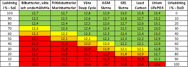

Nedanstående tabell har jag gjort och funnit användbar.
Som ni ser så finns det en batterityp som särskiljer sig mycket nämligen litiumbatteriet. Spänningen på detta batteri ligger väldigt nära blybatteriet vilket gör det till en utmärkt ersättare vid batteribyte.

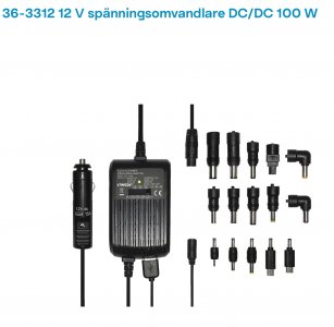

Skaffa 12V laddare till mobiler, datorer, kameror mm. Att använda en inverter (även en liten) att höja 12V till vägguttagets 230V och sedan transformera ner till tex 5V är helt förkastligt.

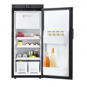

Kylskåp på gasol har ingen vidare verkningsgrad och här funkar el bättre (kompressorskåp) men kräver då lite större batteribank.

En annan fråga om hur mycket kylskåp drar, vi var ute en månad i somras o en 11 kg gasol (yngefär 22 liter) räckte, vi använde även gasol ugnen någon stund och spisen för matlagning och te o kaffe kokning, så kylskåpet kanske drar ca 0.75 liter per dygn, ett fåtal ggr stod vi med el anslutning, o när vi kör går det på 12V, så kanske lite till men inte mer än 1 liter per dygn.
Om man skulle ha ett helt batteri drivet kylskåp hur många Ampere timmar på ett dygn drar ett motsvarande sådant?

Ett 60liters skåp (vanligaste storleken) med frysfack gör av med, i snitt 12gr/h. Det gör att en P11 till endast kylskåpet räcker mer än en månad.
De större skåpen med separat frys drar runt 20gr/h.
I min förra bil tröttnade jag på gasolskåpet och slängde ut det till förmån för ett 12V kompressorskåp (ca 90liter).
Där klarade jag min dygnsförbrukning med ett 90Ah AGM-batteri och 250W solpanel.
Dock ingen inverter.
Ett 60-90liters kompressorskåp drar i snitt ca 40-50Ah på ett dygn.

Vi har ett 90-liters kompressorkylskåp och det drar ca 30Ah per dygn.
På natten kör det i nattläge som drar mindre än på dagen.
Fricampar oftast.
