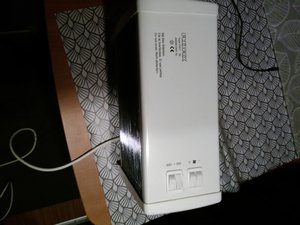

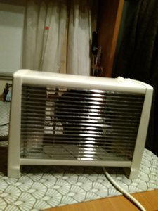

IMG_20181230_160842.jpg IMG_20181230_160852.jpg Känner att jag kanske har ett tips
Har nu vår tredje husbil halvintrigerad
Konstaterar att den typen av husbil inte har elpstron som räcker till
Kan också konstatera att värmekomforten i förardelen är undermålig
Har köpt en elfläkt ( har mycket låg ljudefekt) hos hsvensson som jag kompliterar elvärme med
Ställer den i framändan
Kör med 800w
Steg 1 på fläkten
Med hjälp av fläkten klarar vi flera minusgrader
