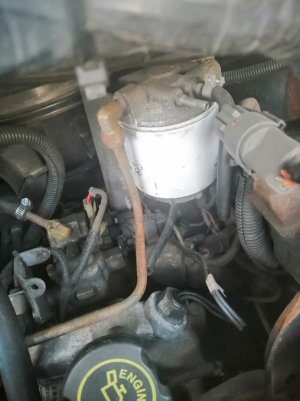

Kom på en variant som också kanske funkar, in med diesel i burken för bränslefiltret? Jag tror att det i mitt fall är
tomt där, men får försöka kolla. Stökig burk dock som sitter trångt till. Kanske man kan pumpa in diesel genom den nippel som sitter på burken? Eller via retur-anslutningen?
Att den skulle tömma bränslefiltret är nog inte troligt.
Har haft en sådan diesel 8 med "samma" fel.
Grufman konstaterade samma fel som Michael hänvisar till och de sa att de behövde separera karossen från ramen för att kunna komma åt.
Då sålde jag den billigt istället för jag kände att det skulle kosta mer än vad bilen var värd...

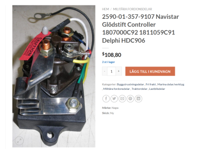

Det verkar numera troligt att GLÖDNINGEN inte alls fungerar.
Med bara en liten minimal pust startgas hoppar den igång fint direkt.
Sen går den fint.
Kör den varm på tomgång (tar inte lång tid med denna stora motor)
stänger av.
Startar lätt igen efter en timme och efter 3-4 timmar.
Men inte dagen därpå.
När glödningen ska jobba (läge ON på startnyckeln) så drar det ingen ström als enligt
amperemetern.
Men när jag sätter på ljuset (är helt separerat från startnyckeln på denna modell) DÅ ser
man tydligt att det drar ström och mätaren rör sig mot minus.

Fick vilseledande info av ägaren innan firman jag köpte bilen av."Diesel rinner tillbaka"
Det är fel på glödningen, den glöder inte alls och just den här v8 dieseln behöver glödas
även sommartid när motorn är kall. Det framgår från många ägare av "power-stroke"
på bland annat youtube.
Jag hittade ett extra glödrelä under förarsätet. Också begagnat.
Det är special med en pulserande funktion.
Någon har tänkt byta det men blev inte av.
Tror jag köper ett nytt
